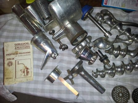

ich habe aus einem Nachlass 2 solche Maschinen bekommen:
Es handelt sich laut beiliegender Gebrauchsanweisung um eine "Universalmaschine".
Fleischwolf, Wurstfüller, Kartoffelpresse, Reibe, Mühle etc. je nach Aufbau verschiedene Funktionen. Das ideale Prepperwerkzeug sozusagen. :lol:
Leider ist "beamen" im Funktionsumfang nicht enthalten. :haha:
Meine Fragen:
- Einige Teile sind rostig. Zum Beispiel das runde Sieb hat innen in den Löchern Rost. Jetzt kann ich ja nicht einfach WD 40 auf eine Küchenmaschine sprühen.
Wie entroste ich die Maschine so, dass ich danach noch Lebensmittel damit verarbeiten kann?
Die 2. Maschine ist noch älter und in schlechterem optischen Zustand.
- Hat jemand sowas in Gebrauch? Vermutlich dauert das Reinigen länger als der Gebrauch? Hausfrau hatte früher sicher größere Mengen zu verarbeiten als wir heute. Laut Gebrauchsanweisung kann man damit Apfelsaft herstellen, zB in Maschine 1 schnitzeln und in Maschine 2 Schnitzel auspressen. Hat jemand das schon mal versucht? Wo bleibt der Trester? Es können dann ja wohl immer nur kleine Mengen verarbeitet werden?
Wäre für Tipps dankbar.

Mit Stahlwatte oder weicher Messingbürste an der Bohrmaschine.
Das Problem ist, dass Fleisch und saure Säfte gerne einen Eisengeschmack annehmen, deshalb nach jedem Gebrauch reinigen, trocknen, leicht einfetten.

Emil, die kleinen Löcher von dem Pressieb unten rechts kann ich mit einer Stahlwolle nicht erreichen.
Ölen ist gut, werde sie in Olivenöl einlegen.

Für die Löcher kannst Du ja eine Drahtbürste nehmen. Bißchen Rost bringt allerdings keinen um.

mit kombucha kann "man/frau" solche teile entrosten..

Auf den ersten Blick sieht das alles noch sehr gut erhalten aus. Solia und Alexanderwerk die früher diese sachen gebaut haben gibt es noch. Leg die Lochscheiben
in einfaches Speiseöl. Scharf sollte das Messer und die Scheiben allerdings sein. Ich würde nach einem Ölbad mal ne Probe mit billigem Rindfleisch machen, wenn es sehr schwer geht, schmiert und nicht schneidet, sind die Messer/Scheiben stumpf. Dann wärs am günstigsten wenn du jemanden kennst der ne Flachschleifmaschine hat . Also nix ausm Baumarkt, Handmaschine und so. Falls das schwierig ist, lass es mich wissen.
