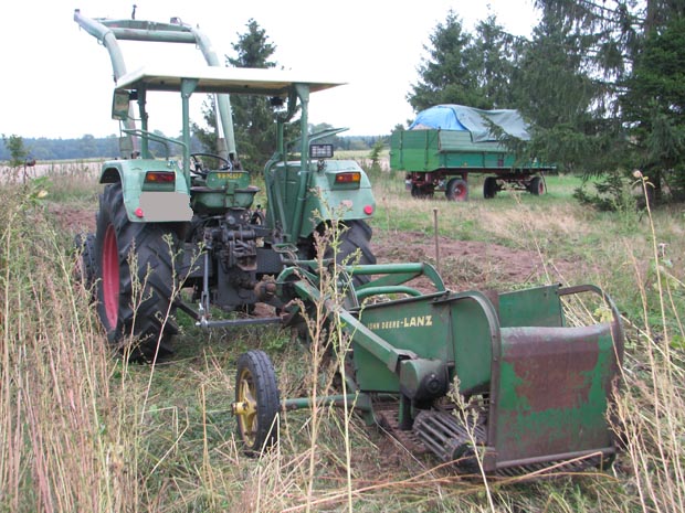

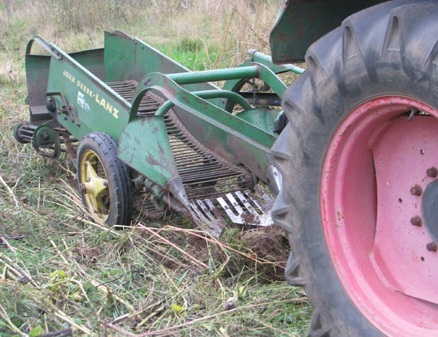

Nun meine Frage: An meiner Neuerwerbung aus dem Sommer, ein Siebkettenroder VR1L der Firma Lanz/John Deere (im Originalzustand mit Bedienungsanleitung und E-Liste) habe ich aus Unwissenheit/Unachtsamkeit mit der Ackerschiene die Gelenkwelle verbogen. Also die, die von der Zapfwelle des Traktors zur Maschine führt. Das Teil ist fest mit dem Roder verbunden, hat hinten und vorn ein Kardangelenk und ist längenflexibel.
Etwas habe ich diese Gelenkwelle zurück gebogen (wieder mit der Ackerschiene), aber gerade bekommt man es so natürlich nicht mehr.
Die Lawi-Profis am Ort sind zu beschäftigt für mein Problem, die Hobby-Gärtner haben keine Ahnung davon.
Hat von Euch einer einen Tipp, ob und wie solch eine Welle reparabel ist?

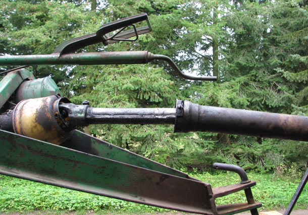

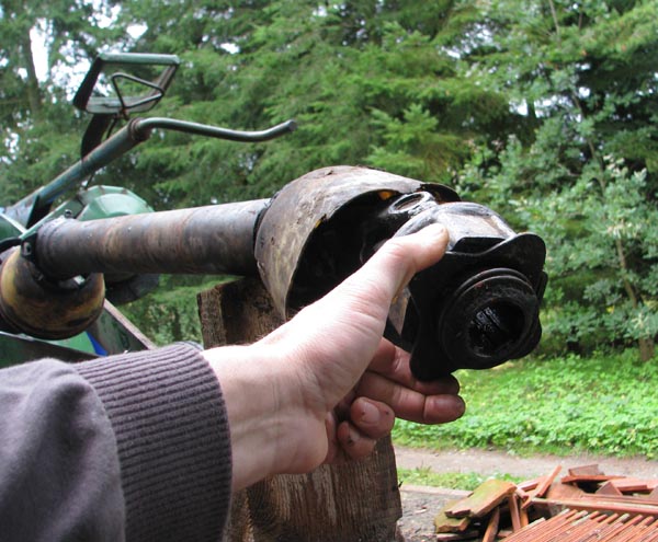

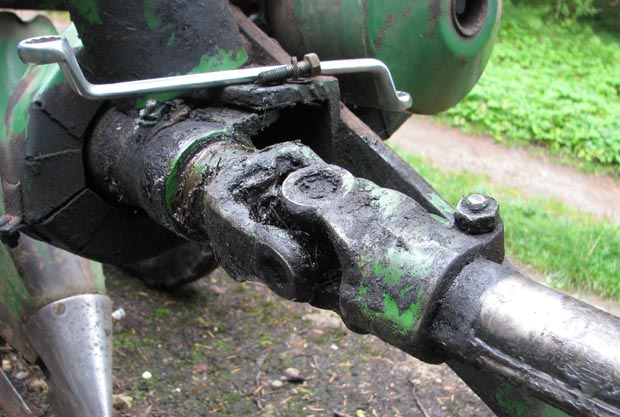

Beitrag von Wayan » Di 24. Sep 2013, 12:25
So sieht´s aus:
Seite für die Traktor-Zapfwelle:
Maschinenseitig; das Schutzlech welches darüber ist habe ich zur besseren Sichtbarkeit abgeschraubt,
das Kardangelenk bekommt man natürlich mit etwas Aufwand vom Wellenstummel ab:

Re: Siebkettenroder
Beitrag von Manfred » Di 24. Sep 2013, 12:33
Die Klemmschraube auf (letztes Bild, rechts in der Mitte) dann sollte sich das Profilrohr abziehen lassen.
Meist sind die Profilrohre mit einem Hohlsplint/Spannstift gesichert (falls am anderen Ende der Gelenkwelle keine Klemmschraube vorhanden ist).
(Falls das Bild täuscht und die Schraube gar nicht zur Gelenkwelle gehört, musst du halt gleich nach einen Spannstift suchen. ;) )
Die Profilrohre kriegst du im Landhandel. Online z.B. bei Agrimarkt und TecParts. Oder du gehst zum Landtechnikhändler vor Ort. Der sollte zumindest passende Rohre bestellen können, wenn er keine lagern hat.
Gut ausgestattete Dorfschlosser haben auch oft eine Sammlung solcher Rohre liegen.
