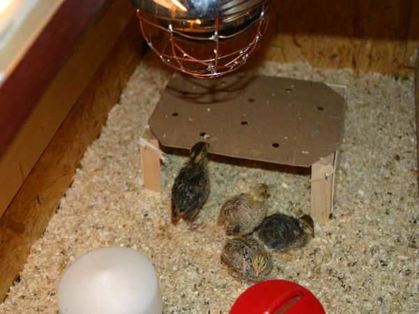

ich schon wieder.
Zuerst mal ein Bild von den 8 Tage alten, die kriegen jetzt "richtige" Federn. Wir haben richtig Spaß an denen. Die Alten legen aber auch noch, sind wegen Hackerei nur noch sechs und eine in der TK und legen so 5 Eier am Tag.
Wir wollen nicht mehr drauf verzichten, allso auf Wachteleier, also bleiben die, bis die nächsten legen.
