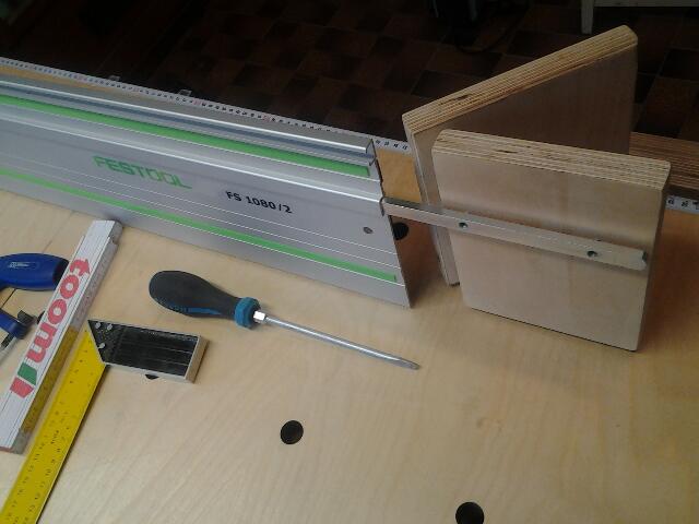

Aber der Reihe nach: Hier zunächst mal noch ein Foto, wie die T-Nutschienen zur Aufnahme der Gleitplatten für die Sägestraße aussehen, wenn die Gleitplatten ab sind, damit man sich das besser vorstellen kann:

So, hier nun hoffentlich das Foto.
- rps20160102_174953_336.jpg (30.73 KiB) 4745 mal betrachtet

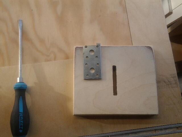

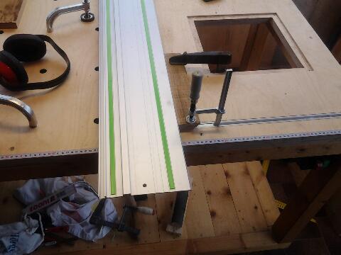

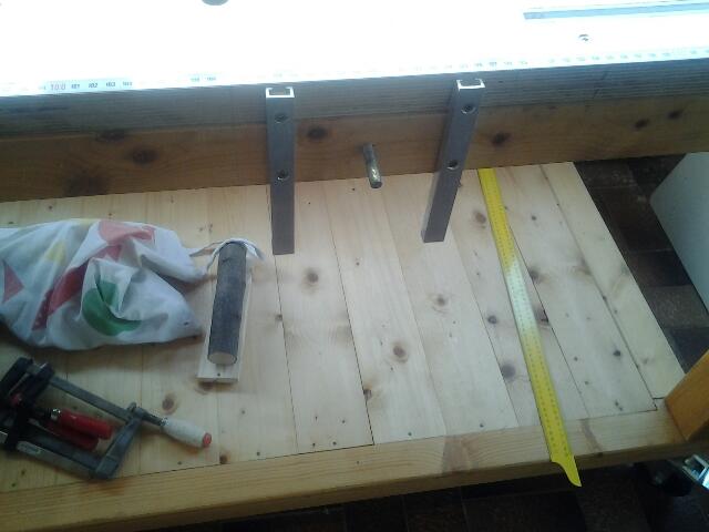

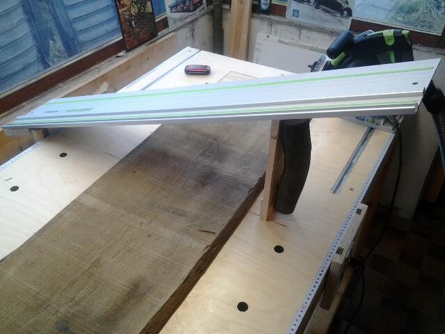

Auf der ¨Hinterseite¨ der Werkbank habe ich die Führungsschiene mithilfe eines sogenannten ¨Verbindungsstückes für T-Nutschienen¨ befestigt. Das ist nun natürlich ein ziemlich Festool-spezifisches Produkt, vielleicht kann man aber auch was improvisieren. Das Verbindungsstück habe ich von unten mit passenden M6 Schrauben an der Gleitplatte befestigt (siehe Foto). So kann man die Führungsschiene nach oben wegklappen, wenn man ein Werkstück darunter legen möchte. Leider ist die Sternmutter hinten etwas im Weg, so dass nur ein Öffnungswinkel von etwa 45 Grad möglich ist. Um dieses Problem zu umgehen, müsste man eine etwas breitere Gleitplatte anfertigen und die Laufschienen etwas versetzen.
Um der Schiene auch vorne einen absolut sicheren Halt zu geben, sägte und feilte ich eine Nase an ein Flacheisen, die exakt in die Nut der Schiene eingreift. Hier darf nicht 0,1 mm Spiel sein! Die Nase muss leicht ¨saugend¨ in die Nut reingreifen. Das Flacheisen befestigte ich in der Art an der vorderen Gleitplatte, dass die Schiene im absolut (!) Rechten Winkel zur Werkbankplatte liegt. Das einzustellen ist aufgrund der Maßbänder an jeder Seite des Tisches relativ easy.
Im letzten Foto sieht man, wie die Schiene hochgeklappt aussieht. Man kann sie natürlich, wenn sie stört auch mit einem Handgriff ganz abnehmen, man muss ja nur die hintere Sternmutter lösen.

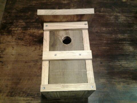

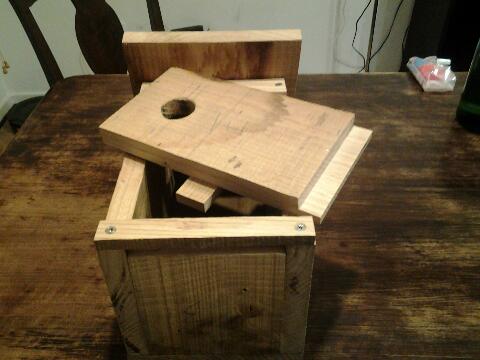

Die neue Sägestraße hat sich schon bewährt, z.B. beim Zusägen kleiner, unterschiedlicher Teile zum Bau eines Meisennistkastens aus französischer Eiche. So kann man schnell und vor allem sicher arbeiten, denn es kann nichts verrutschen. Wenn die Tischfräse ausgebaut ist, kann man noch zusätzlich durch das Loch mit einer großen Gußzwinge spannen, kann also alles was breiter als 2 - 3 cm ist noch sicher sägen.
Der NABU hat sich für die Nistkästen einen cleveren Verschluss ausgedacht, für den man an der Vorderseite 2 cm wegfräst und das ganze dann hinter einer Leiste einklemmt. Das funktioniert super und das abfräsen ist mit der Tischfräse ein reines Vergnügen. Davon hab ich allerdings keine Fotos gemacht.
Apropos Fotos: Kann es sein, dass man bei fotos-hochladen.net nur eine begrenzte Anzahl Fotos hochladen darf? Ich kriege da nix mehr hochgeladen. Wenn man hier direkt im Forum hochläd, kann man die Fotos nicht in den Text einbinden und man muss die Qualität so verringern ...
