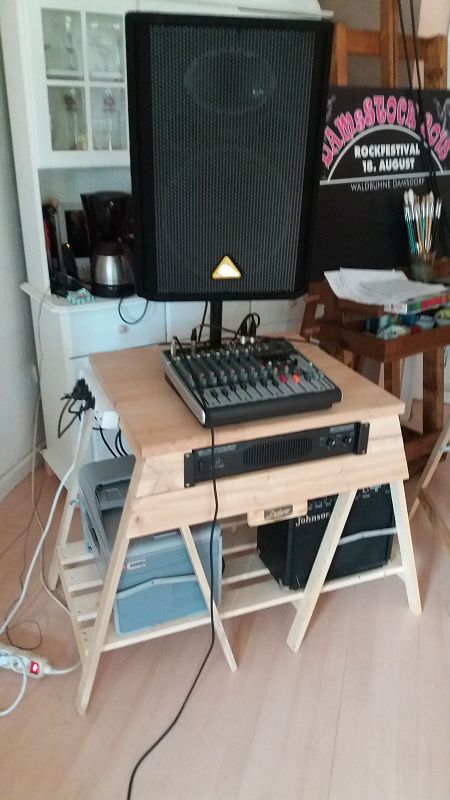

Der (seinerzeit arschteuere) Wohnzimmertisch fristete lange Jahre ein bescheidenes Dasein als Träger unserer Gesangsanlage. Heute hab ich ihn abgebaut. Cristina wunderte rum, wo denn dann die PA hin soll. "Da nehmen wir erst mal paar Stühle oder was weiß ich oder, wir haben doch noch die Tapezierböcke, Platte drauf, fertig." Na, denn hatt ich noch Reste von ner Küchenarbeitsplatte rumliegen von den Kindern. Und denn dacht ich, wäre ja schön, wenn man die Endstufe irgendwo unten reinschieben könnte. Schön wäre es auch, wenn die Boxen uns direkt ins Ohr brüllen würden, also etwas höher. Schön wäre es auch, wenn man die Kabel hinten irgendwie auf Haken hängen könnte, dass nicht mehr alles auf der Erde rumliegt. Schön wäre es auch, wenn die Steckdosenleiste da mit dran wäre. Auch wäre es schön, wenn der Kopierer und der kleine Johnson, den eigentlich keiner braucht nicht mehr auf dem Boden rum stehen würden. Hab ich mir dann etwas länger einen gespielt.
Und denn noch...wenn mans vorn noch bisschen verkleiden würde um die Endstufe rum, könnts ja erst mal so bleiben.
Fertig.
Ne, doch noch nicht, das Branding fehlt noch. Also noch ein "de luxe"-Brettchen von den L*dl-Shrimpsschachteln dran gemacht.
Dann wars aber auch wirklich genug!

Ist doch gut geworden! Ich leibe Basteleien aus dem was rumliegt. Kaufen kann jeder. ;-)

Sieht providurisch aus.
Die Steckleiste muss weg, die beleidigt den Rest (schraub sie hinten unten dran)

Hauptsache, Deine Endstufe hat's luftig genug nach oben hin - die werden gerne mal warm.... ;)

Ne, die Endstufe wird längstwärts zwangsbefüftet, hat auch nur vorn und hinten Luftöffnungen. Die Steckdosenleiste, ja, da gewann die Funktionalität gegenüber der Ästhetik, wie so oft bei mir. Schönheit war ohnehin zweitrangig.
Aber wenn der weiße Schrank dahinter auch noch weg ist (meine Frau will ihn aus optischen Gründen nach oben, ich weils Geschirr darin mordsmäßig klappert) soll das Ding direkt an der Wand stehen.

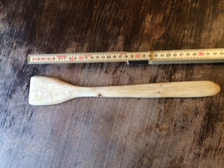

Trotzdem war zwischendurch (Sohn bei Training, Ostern .. ) mal Zeit für kleine Spielereien wie einen Pfannenwender aus Olivenholz. Ein Freund hatte mir vor zwei Jahren einen Ast aus einer Olivenplantage (den die beim Baumschnitt entfernt hatten) mitgebracht. Das Teil hab ich gespalten (damit es beim Trocknen nicht reißt, so der Gedanke), nachdem es trocken war in Brettchenform gehobelt, in Pfannenwenderform gesägt (Stichsäge) und dann schön rundgeschnitzt. Mit 240 Körnung geschliffen und mit Olivenöl (was sonst? :haha: ) eingelassen habe ich nun einen schönen Pfannenwender für meine Eisenpfanne. Achso, die "Klinge", also der Teil mit dem man in der Pfanne kratzt habe ich mit der Handkreissäge, die auf 45° Gehrung gestellt war, gemacht.
Das Olivenholz ist wirklich ideal für Besteck, es ist sowas von sauhart, fühlt sich noch härter an als Eiche. Auch ganz glatt und feinporig. Seltsam ist nur, dass mein Pfannenwender viel heller ist als das Zeug vom Weihnachtsmarkt, vielleicht weil die aus dem Stamm arbeiten? Ich habe nebenbei mit dem Teil schon gearbeitet, da bleibt kaum eine Verfärbung zurück. :daumen:
Allgemein gefällt es mir, mit Holz aus dem vollen "Baum/Ast" zu arbeiten, es ist umsonst und man kann durch das Spalten (statt Sägen) eine Menge Arbeit sparen. Geht allerdings nur wenn es einigermaßen grade gewachsen ist und nicht soviele Äste hat.

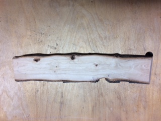

Die Holzspatel wäre was für die Bandsäge gewesen, da hättste mehrere Stücke aus einem Ast sägen können.
Alte Olive hat oft einen Farbkern, bei einem eher dünnen Ast wie deinem fehlt der noch.
