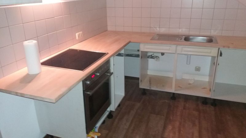

Hab alles, die Fräsungen und die Bohrungen für die Spanndinger, auch schon die Ausschnitte für Spüle und Herd fertig. Ich habe jetzt hier keinen hinreichend großen freien Raum, um das mal Probe zusammenzusetzen, aber ich wüsste auch nicht, woran es ernsthaft scheitern sollte. (Was des Meisters Werk nicht ziert...., der Spruch gefällt mir. Silikon haben wir schon gekauft...
Leider hab ich Wochentagsfindungsstörungen. Ich dachte bis vorhin, morgen wäre Mittwoch, dann hätten wir es morgen zusammenbauen können. Max als Koch hat immer Mo-Mi frei, die andern Tage, auch am WE, arbeitet er bis spät. Muss er sich also bis Mo. gedulden, und ich mach dann bisschen früher Schluss. Dann kommt die Stunde der Wahrheit.

Die Stunde der Wahrheit kam schon heute. Max konnte früher gehen, ich hatte den Feinschliff fertig, da haben wir das Zeug nun doch hingeschafft und zusammengeschraubt. WIR sind sehr zufrieden mit unserem Werk, also Ceranfeld und Spüle haben wir nur zu unserer eigenen Ergötzung da mal reingesteckt, jetzt muss ja erst mal geölt werden.
DIe Schränke und der Herd stehen jetzt auch noch nicht genau, wo sie hinsollen. Zumal Max sich vermessen hat, hat das Becken von der Spüle nicht bedacht. Wir würden es hingepfuscht kriegen, ist aber eh doof: Über dem Spülbecken auf dem Bild beginnt schon die Dachschräge, und da müsste man den Kopf bisschen einziehen. Und, wenn ich das richtig beurteile, ist das das billigste Becken von H*rnbach, 20 Taler kost das glaub ich. Da machen wir keine großen Faxen, kaufen das neu und machen uns das Wasserhahnloch auf die andere Seite. Dann löst sich alles in Wohlgefallen auf, passt wieder alles unterschrankmäßig und man kann vernünftig stehen. Max ist jedenfalls jetzt schon begeistert, er konnte sich vorher nicht so richtig vorstellen, wieviel Platz er hat. (Obwohl er Koch ist, kocht er auch zu Hause gern mal aufwändig....)
