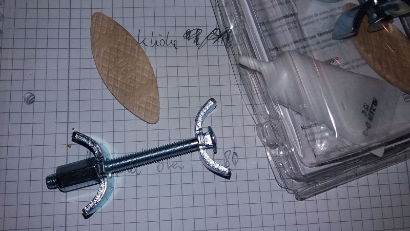

Jetzt mal wieder was ernsthaftes. Von meinem Nachbar hab ich mir ne anständige Handkreissäge mit fast neuem Blatt ausgeborgt. Der gute Mann im Baumarkt hat mir erklärt, wie ich die Aufnahmen für die Blechdinger mit Forstnerbohrer und Stichsäge machen soll. Die kleinen Surfbretterchen.... ;) , ich stell mir vor, an die Kreissäge mit Zwingen nen dickes Vierkantholz anzuschrauben, und damit dann die Schlitze zu "fräsen"? Und, wenn nicht dick genug, einfach den Vierkant um paar Zehntel zu verschieben? Spricht was dagegen oder gibts ne bessere Idee? Paar Abfallstücken zum Üben und Messen hab ich ja dann schon.

Für diese Lamellos genanten Buchenholzpresslinge gibts extra Montagefräsen.
Bei der Kreissäge solltest du den Anschlag nicht mehr verstellen, sondern mit Zulagen arbeiten, sonst wird die Arbeit ungenau, wenn du mehr als ein Ding verbaust. Es ist weder ganz einfach noch ganz ungefährlich, auf der Schmalseite eines Brettchens so zu sägen.
Bei kleineren Stücken stört zudem immer irgendwo eine Zwinge oder Spannschraube oder Zulage.
Es gibt für Tischkreissägen sogenannte Wanknutscheiben, die bewirken dass das Blatt etwas schief auf der Achse sitzt und so einen breiteren Schlitz schneidet. Ob das auch für Handkreisssägen geht weiss ich nicht.
Vermutlich wäre dann ein Oberfräser passender Breite oder Holzdübeln die bessere Wahl.
Der Typ meinte, das Holz wäre zu hart, und meine Fräse ist nicht die tollste.
Aber, statt den Vierkant zu verschieben, was drunter zu setzen ist schon mal eine hervorragende Idee! Danke! Wenn es nur um ein oder zwei Zehntel geht, würde ich auch die, dazugelernt, Lamellos dünner schleifen. Die Platten sind 28 mm dick und an 3 m lang, da stört keine Zwinge und ich stell mir das jetzt auch nicht so gefährlich vor...... :hmm:

Der Typ meinte, das Holz wäre zu hart[/quote]
Kaufe dir einen anständigen Fräser. Die wo du 12 Stück in allen Durchmessern samt der Schachtel für 9.95 kriegst, sind nicht anständig. Wenn du es öfter machst lohnt sich Hartmetall, oder nitridiertes HSS (die goldgelben Dinger).
Vorschub nur soviel, dass die Drehzahl des Fräsers nicht stark zurückgeht, was man hört. Bei einem Fräsendurchmesser von sagen wir 4mm wird der Motor noch nicht sehr beansprucht. Nicht gleich in einem Durchgang volle Schlitztiefe fräsen, der Hauptwiderstand kommt meist davon, dass die Späne nicht gut gefördert werden.
Schlimm ist weniger hartes Holz als etwa solches, wo es viel Harz hat, das dann schmiert und den Schnittstaub verklebt und brandig wird, oder auch schichtverleimtes Zeug wie das wasserfeste Sperrholz, woraus man Anhängerböden und dergleichen macht.
Die Lamellos sind gepresst, damit sie sich gut in den Schlitz von Nennbreite einschieben lassen, und quellen dann durch die Feuchtigkeit im Leim. Damit der Leim mitkommt und nicht beim Einstecken abgestreift wird, hat es noch das Gittermuster.
