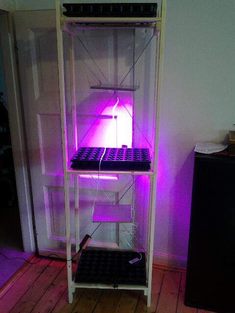

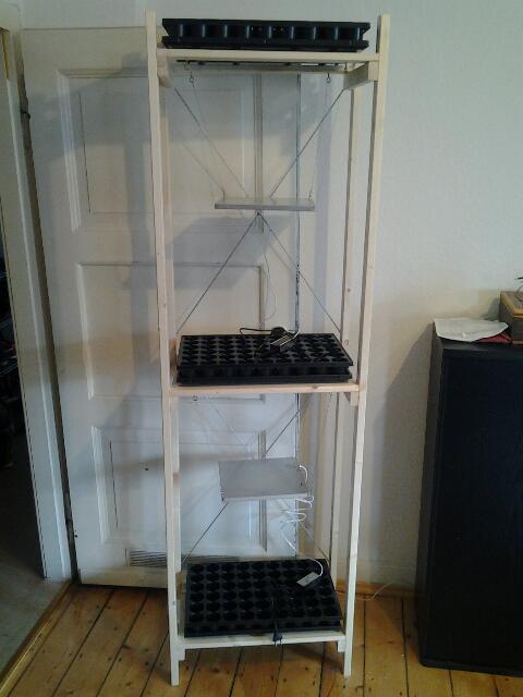

Ich war auch fleißig, hab mir aus Latten ein Anzuchtregal geschraubt. Geklebt wieder mit Knochenleim. Zum Furnieren find ich den jetzt nach wie vor sehr kompliziert, aber für so kleine Sachen echt gut. Und auch preiswert.
Hab jetzt nur grob konstruiert, weil ich erstmal sehen will wie das mit den Pflanzen klappt, eh ich mir da jetzt was aus Edelholz zusammenzapfe. Zwei 45 Watt LED Panele vom gelben Mann, wie Olaf sagen würde, sollen es jetzt rausreißen. Hell sind sie auf jeden Fall.

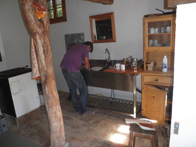

Ich habe in meiner Alphütte einen gebrauchten Edelstahlspültisch aus der professionellen Gastronomie gekauft und aufgestellt. Der hat hinten eine Zarge, damit nichts zwischen Tisch und Wand runterläuft. Ein Stück geleinölte Dreischichtplatte, die man drauflegen kann, dient als Arbeitsfläche, um Teig zu kneten, Gemüse zu putzen, Kram abzustellen und so weiter. Der Wasserhahn wird mit Panzerschlauch angeschlossen (kann man von alten Waschmaschinen auf dem Schrott abmontieren, wenn man sie nicht kaufen will) und für das Abwasserrohr habe ich einen Staubsauger-Spiralschlauch aus Kunststoff vom Sperrgut genommen. Der Tisch ist für den Zweck perfekt, sieht eigentlich ganz zumutbar aus und wenn ich doch mal den Drang verspüre, eine Einbauküche zu montieren, kann ich ihn sonstwo gebrauchen.
