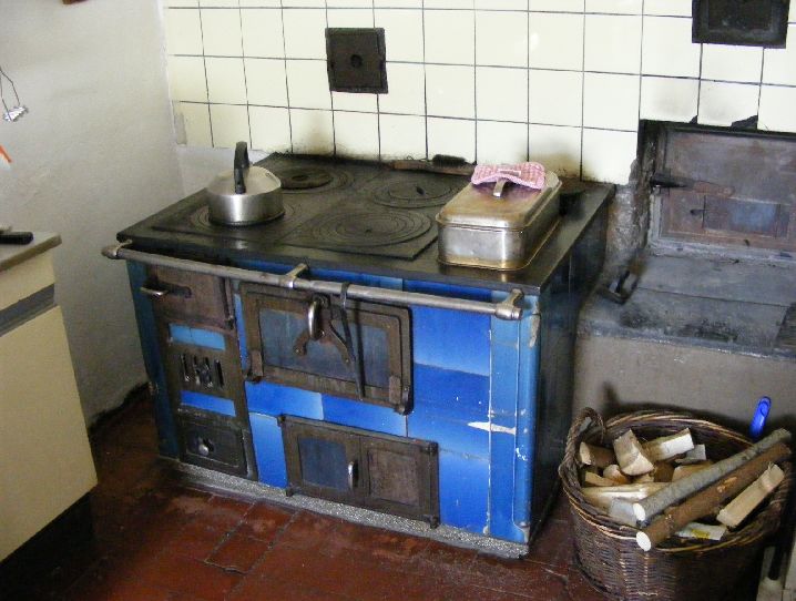

Seppel
Beiträge: 113
Registriert: Do 19. Aug 2010, 12:29
Re: Holzherd
#30
Beitrag von Seppel » Fr 24. Sep 2010, 00:21
Auch hier nochmal, der Vollständigkeit halber:
Der Klassiker, schon über 100 Jahre alt. Alles dreh-und verstellbar, Züge, Schiffchen, Ringe, Backröhre - alles geht. In der Stube die Ofenbank wird auch mit geheizt. Morgen Mittag dann wieder.
