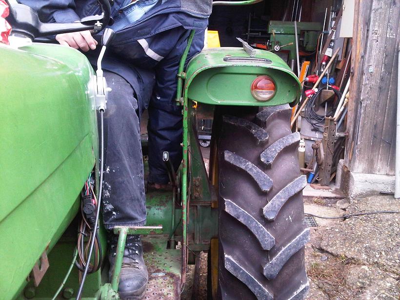

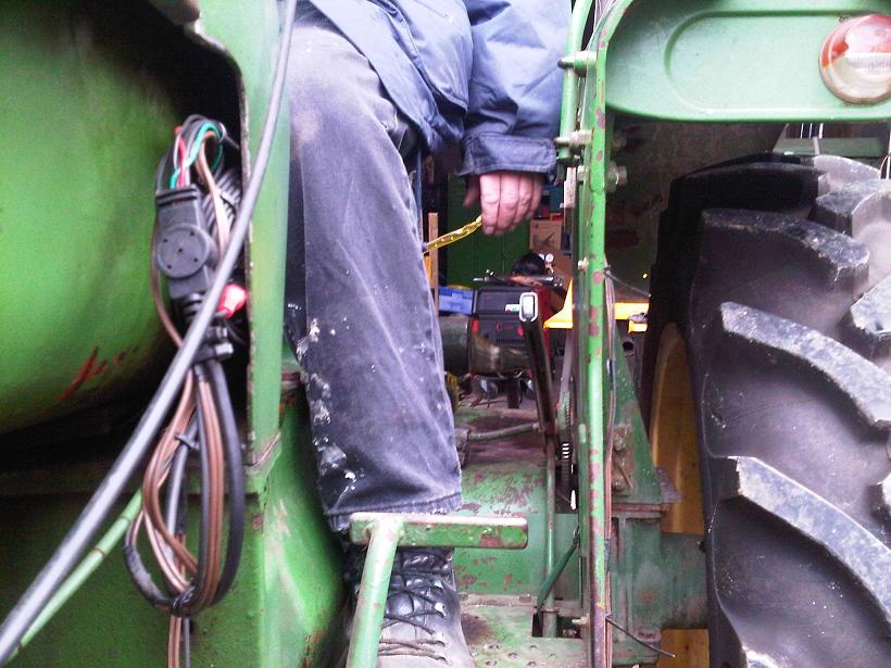

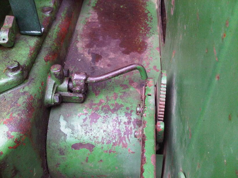

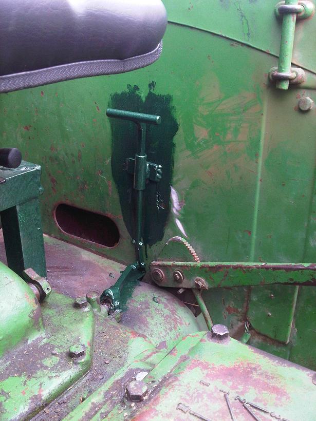

hatte am letzten Samstag mal wieder etwas Zeit und habe mich dem Hebel zur Bedienung der Differentialsperre gewidmet.
Dieser Hebel ist original sehr tief angebracht. Wenn man auf dem Gestühl sitzt, dann waren es bei mir wenigstens 30 cm bis zum Hebel, das bedeutete um diesen zu bedienen, muss man sich wieder mal "verbiegen". Und es ist eigentlich nur eine Kleinigkeit - wie oft braucht man die schon im Gelände???? - aber mich hat diese Anordnung einfach geärgert. :rot: :pfeif:
Also habe ich den Originalhebel weggeflext, ein Stück Stahl dran geschweißt, dann einen längeren Hebel mit T-Griff und 2 Gelenken daran befestigt, ein Stück Rohr zur Führung, noch etwas Rostschutzfarbe und nun kann ich die Sperre einschalten ohne mich bücken zu müssen.
War jetzt keine so große Geschichte, aber ich frage mich schon, warum die Ingenieure in den 60er Jahren so wenig von Ergonomie hielten. :pfeif: Oder waren es schon damals die "Rechner" in den Firmen in Schuld, die sinnvolle Lösungen verhinderten, weil es zu teuer würde???????
Dagmar

Dagmar hat geschrieben:War jetzt keine so große Geschichte, aber ich frage mich schon, warum die Ingenieure in den 60er Jahren so wenig von Ergonomie hielten. :pfeif: Oder waren es schon damals die "Rechner" in den Firmen in Schuld, die sinnvolle Lösungen verhinderten, weil es zu teuer würde???????
Nein, die Leute waren sportlicher :pfeif:

Beitrag von Dagmar » Di 13. Dez 2011, 09:25
Hallo Theo,
ne, die wussten es vielleicht nur nicht besser und waren genügsamer. Und nicht so ein verwöhntes Weichei wie ich es nun mal bin. Dusche doch tatsächlich mit warmen Wasser. :pft:
Hallo Bioschreiner (Uwe),
bei allen Umbauten bin ich ja tatsächlich hin- und hergerissen. Eigentlich ist der Traktor aufgrund seines Alters ein Kulturgut und wäre es wert in den Originalzustand zurück - restauriert zu werden. Aber da ich einen Traktor brauche um den dann auch einzusetzen, da steht dann leider die Praktikabilität im Vordergrund. Aber sollte ich mal genug Geld für einen neuen Traktor haben, dann kann ich ja alles zurückbauen. Würde mir auch Spaß machen.
Mit dem Fuß war der Hebel nicht zu bedienen, der muss angehoben werden und da hat man gerade seine Hand drunter bekommen. Einen Fuss mit Schuh - unmöglich. Außer die Bauern hatten früher Schuhgröße 28 und trugen Ballerinas und waren äußerst gelenkig. :pfeif: Hast du denn noch deinen alten Ford?
