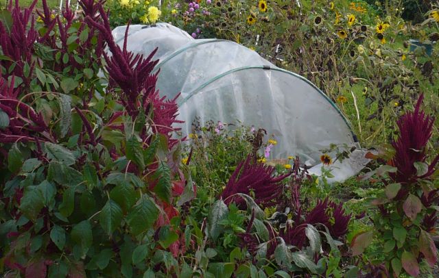

Kirschkernchen hat geschrieben:Wie macht ihr denn die Stirnseiten. Sind das kleine Extrafolienteile? Und wie befestigt ihr die an den Bögen?
Wenn man die ganze Folienabdeckung aus einem Teil macht, hat man an den Enden so viel Gewölle hängen, dass das auch wieder unhandlich wird.
Folie viel länger lassen, an den Enden dann zusammenziehen, längs verdrehen und beschweren.
Seitlich kommt auch Erde oder Steine drauf, da muss man nichts anderweitig befestigen.

Ich nutze die Tunnel hauptsächlich als Regenschutz.Darum sind sie die meiste Zeit offen. Den Überstand klappe ich rum und beschwere ihn extra mit Steinen oder Erde. Dann kann ich ihn als Kälteschutz wieder davormachen. An den Randbögen befestige ich die Folie mit aufgetrennten PE-Rohrstückchen. Wie gesagt, ich ziehe Schlauch über die Bögen, und davon hängt dann der Durchmesser des PE-Rohrs ab.
