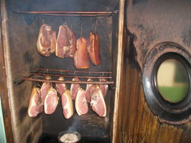

Wicheler
Beiträge: 612
Re: Räucherschrank
#27
Beitrag von Wicheler » Sa 2. Jan 2016, 16:53
hobbygaertnerin hat geschrieben:Verwendet ihr zum Räuchern so einen Sparbrand oder Cold-smoke-generator?
Räuchern scheint etwas zu sein, dass einiges an Wissen, Erfahrung und und verlangt.
ich hab unten im Boden ein Loch, da stell ich einen Blumentopf drauf. In den Blumentopf kommt zuerst ein dünnes Röhrchen unten in das Loch des Topfes, dann das Räuchermehl, meist noch ein Lorbeerblatt und einige kleingeschnittene Wacholderzweige. Durch drehen des Röhrchens erzeuge ich eine Art Kamin im Räuchermehl, der auch nicht zusammen fällt, wenn ich das Röhrchen herausziehe. Der Topf kommt dann auf das Loch im Boden und das Mehl wird von unten angezündet. Das glimmt dann so 2- 3 Stunden.
:lol: damit ihr auch was von meinem Schinken habt.......
Die Räucherkammer ist übrigens aus alten Steinen gemauert und grob verputzt, eine alte Tür davor und fertig. Ich räuchere aber nur kalt darin.
Gruß Dieter

Das Fleisch auf dem Foto sieht seeeeeeehr lecker aus.
Wie lange lässt du das Fleisch in der Lake- wie lange räucherst du dein Fleisch?

Beitrag von Wicheler » So 3. Jan 2016, 16:42
i.d.R. sagt man, pro kg Fleisch 1Woche, in einer Lake 880g Wasser 120g Salz und 2g Zucker.
Allerdings hab ich die 2 großen Schinken oben links mal trocken gepökelt, da kann man die Salzmenge besser dosieren.
Geräuchert wird 3 Wochen lang jeden 2. Tag. Den Tag dazwischen laß ich die Tür immer einen Spalt offen, dann kann der Schinken außen besser abtrocknen. Es bildet sich bei hoher Luftfeuchtigkeit schnell mal Kondenswasser innen, der Schinken nimmt dann kaum oder nur unterschiedlich Farbe an.
Gruß Dieter
