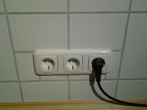

Ich bin immer noch mit unserer Küche zugange, wahnsinn wieviel Arbeit das macht. :ohoh:
Heute mal was aus der Kategorie "Hätte ich mir doch den Diemantfräskopf geleistet!"
Naja *hüstel* sonst ist der Fliesenspiegel aber ganz hübsch geworden. Und Nein, die Fliesen waren auf der anderen Seite schon so, das habe ich nicht ausgesucht. Musste notgedrungen ergänzen. Weiße Standard 15x20 Fliesen halt.

Für den Zweck gibt es auch billige Trennscheiben für die kleine Flex und Papageienzange - es muß ja nicht immer maximal schnell gehen. Aber so sieht das doch auch vernünftig aus und darauf kommt es am Ende ja an.

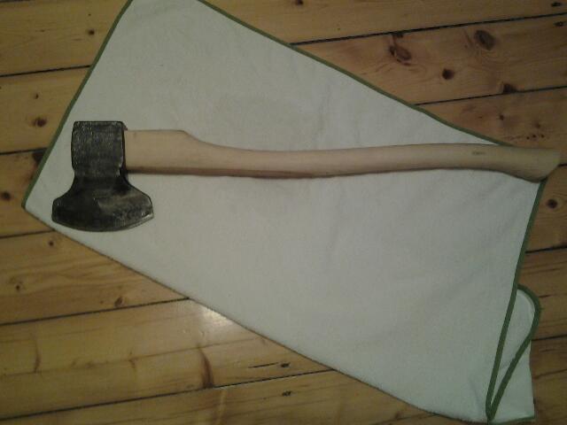

Ich hatte von dem Opa, von dem ich den Garten damals gekauft habe, einen ganzen Fundus an Werkzeug praktisch "miterworben", u.a. auch ein Beil und eine Art "Kurzaxt". Bei beiden waren die Stiele super locker bzw. nicht mehr zu retten. Jetzt ist es aber irgendwie auch so, dass die Stiele vom Baumarkt da nicht richtig passen, ich hab hier Robinien-Stämmchen liegen, die werd ich trocknen und mir dann selbst was schnitzen, da gibt es ein super Tutorial von den Bayrischen Staatsforsten bei Youtube. Na jedenfalls hab ich mit diesem ungeeigneten Werkzeug so 30 cm Buchen Rundlinge gespalten. Die Köpfe hab ich dann mit nem Fäustel eingetrieben, ganz vorschriftsgemäß mit Schutzbrille wegen der eventuell abspringenden Metallsplitter. Es ging auch irgendwie, trotzdem eine völlig idiotische Aktion. Irgendwann bin ich nämlich mit dem Fäustel (800 g) vom Beilkopf abgerutscht und hab mit den volles Rohr vors Schienbein gehauen. Knochen noch heile, aber das tat mal richtig weh! :pfeif: Außerdem eine schöne fette Schürfwunde am Schienbein, mit der ich echt zum Arzt musste. Macht mir im Moment Probleme, die Wunde (keine Sorge, Schockbilder erspare ich euch mal :lol: ).
Naja, man sollte halt immer mit vernünftigem Werkzeug arbeiten. Mittlerweile ist auch meine handgeschmiedete Axt von Mirko Günther (ja, die Werbung mach ich jetzt einfach mal, altes Handwerk soll erhalten bleiben!) angekommen, und ich muss sagen, die sieht aus als wenn sie was wegschafft. Wenn ich mir die ins Bein knalle, dann brauch ich mir glaube ich um Schürfwunden keine Sorgen mehr machen! Morgen wird sie ausprobiert!

Werkzeuge stielt man eigentlich nicht, indem man mit einem Fäustel den Kopf auf den Stiel treibt. Auch nicht mit Schutzbrille auf.
Wenn doch einen Fäustel, dann steck den Stiel erst in den Werkzeugkopf rein so weit es geht, stell das Werkzeug kopfüber auf ein Stück Kantholz, leg ein Stück Dachlatte oder so auf das Stielende und dort hauste drauf. Die Hand, mit der du das Lattende festhältst, darf in einem Handschuh stecken.
Säge zuerst den Stiel vorne auf 2/3 der Länge des Aufnahmeloches des Werkzeugkopfes ein, stecke den Kopf drauf, und treibe dann von vorne einen Holzkeil in den Schlitz ein. Ganz gerade sägen, damit möglichst wenig Fasern des Stiels zertrennt werden. Der Keil sollte flach sein, also etwa 1: 8 Anzug haben, und so breit sein wie der Stiel dick ist.
Du kannst dich für den Keilwinkel am Auge des Werkzeugkopfes orientieren, das ist konisch und auf der Stielseite enger,
oder beidseitig aufgeweitet. Man muss jedenfalls den Stiel passend zurechtfriemeln. Wenn er nicht stramm sitzt, spaltet der Keil beim Eintreiben gerne den Stiel, was nicht sein soll.
Keile kann man gut mit einer Kappsäge aus Abfällen schneiden.
Es gibt besseres Stielholz als Buche, nimm Esche.

so wie ich es ferstanden habe hat er die beilköpfe fersehentlich für spaltkeile gehalten und nicht eingestilt :aeh: :hmm:

Ach so ... Auch dazu wäre ein Gummihammer gemacht. Gibts in schwer im Baumarkt, geht auch wunderbar, um beim Mauern Ziegelsteine zu richten.
Am besten geht sowas mit einem Gertel, den man auch mit einem Prügel aus Rundholz treiben kann. Wenn man nur die Axt hat, muss man damit das zu spaltende Holz auf den Spaltstock schlagen, um den Spalt durchzusetzen.
Lieber Dyrsian, pass bitte auf, mit der Axt auf dem Bild kannste dich ernsthaft verletzen. Es gibt gewisse Dinge, die man mit einer Axt niemals nie machen soll (zum Beispiel sie mit einem Hammer oder einer anderen Axt treiben, egal ob gestielt oder nicht, wie du inzwischen weisst) - aber ob YouTube Tutorials das Richtige sind, um das beigebracht zu kriegen?
