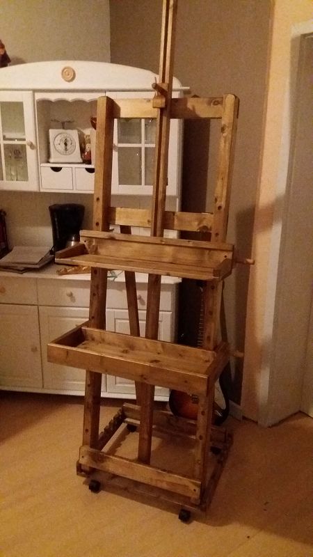

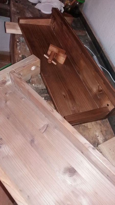

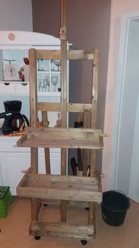

Ich überleg ja schon paar Tage, ob es sich lohnt, für Beizen oder sonstwie Oberflächenbehandeln von Holz einen Extrafaden aufzumachen. Ich hab hier im Forum, irgendwo versteckt, schon viele tolle Sachen gesehen, schad drum.
Ich bin grade, ich muss es zugeben, von meinem Werk sehr begeistert.
DIe Staffelei, die ich über Weihnachten gebaut habe, weiter oben im Faden.
Ich hab alles mögliche käufliche ausprobiert an Abfallstücken, ne... das war es alles nicht.
Jetzt hab ich sie mit einer selbstgemachten Essig-Rost-Kaffeegrund-Beize behandelt. Die Idee natürlich aus dem Inet.
Geil: Es ist wirklich eine Positivbeize, wenn man streicht, sieht man auch nix, es ist eine chem. Reaktion mit dem Holz, dauert ca. ne Stunde, dunkleres wird dunkler, helleres eben nicht so doll. Das klappt nicht mit Lasuren oder den Farbbeizen, die man kaufen kann.
So, dann sah das Teil so aus:
Und dann hab ich mir noch ne Dose Wachs spendiert....
Das sieht jetzt je nach Licht oder mit oder ohne Blitz immer etwas anders aus, so dunkel ist es nicht, das nur gebeizte nicht so blass.
Was drauf liegt ist echte Buche. Noch ein Versuch, fototechnisch:
Wenn man die Beizbrühe noch länger stehen lässt, soll sie irgendwann zunehmend rötlicher werden, perfekt hab ich es noch nicht getroffen, aber für den ersten Versuch, und für schäbiges Baumarkt-Kiefern/Fichtenholz????

So, ein letztes Bild, dann verschone ich Euch mit dem Zeug, ich schwöre! Aber es ist so viel besser geworden, als ich es erwartet hatte, ich bin stolz wie Sau, meine Frau liebt mich noch mehr als vorher, und diese Technik mit der Rostbeize und jetzt dem Wachs, man kann schäbiges Baumarkt-Kiefernholz ja schon aufhübschen.
Habe fertig:

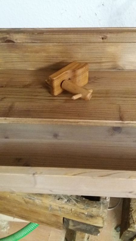

Hast du da Holzgewinde eingeschnitten? Wie hast du diesen Halteklotz für das Bild so geschwungen gemacht? Geschliffen?

Beitrag von Olaf » Di 31. Jan 2017, 22:33
Neeeee, Holzgewinde....ich starre die von meiner Hobelbank voller Ehrfurcht an....ich hab da nen Stahlgewinde drin.
UNd ja, ich find Kiefer auch hübsch, fand es auch vorher schon schön. Nur es hätte so gar nicht ins WZ gepasst. Aber vielleicht bin ich deswegen auch so überzufrieden, ich hatte wirklich Sorge, dass ich es versaue.
Jetzt bleibt natürlich noch die Frage, auch das wird ja noch nachdunkeln, wie sich das insg. noch verändert.
Aber ich hab vorab ja auch erwogen, so richtige chem. Positivbeize zu nehmen. IN Amonik "räuchern" hätt nich noch interessiert, aber das geht offenbar nur bei Laubbäumen, und was ich sonst noch so fand, war wahnsinnig teuer. Vorm Preis her ist das ja jetzt unschlagbar, ne Buddel schäbigsten Essig, ne Hand voll rostige Nägel und bisschen gebrauchten Kaffeegrund.
Vom Wachs bin ich auch beeindruckt, das waren nur 500 Gramm, abr es fehlt noch nicht mal ein Viertel.
Das Klemmdings hab ich grob mit der Stichsäge ausgeschnitten. Die ist naürlich bisschen weggedriftet so halb quer zur Faser. Das hab ich dann tatsächlich geschliffen. Hauptsächlich mit dem Bandschleifer, die Rundung ist nicht zufällig genauso wie dessen vordere Walze.
