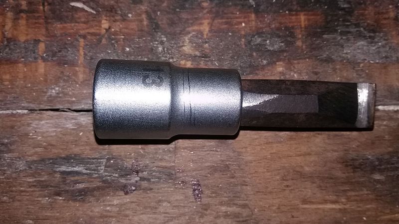

*lach*, ne, emil, da würden sich auch meine Instinkte sträuben. Wären nur olle Stähle von meiner Ossi-Bohrmaschinendrechselbank gewesen. Wohl eher so ST40.
Wo ich mich nun aber eh in die Garage quälen musste, um Skelette von bugs bunny, jerry und nem laufenden Fuchs zu bauen, hab ich Plan C vorgezogen.
(Kurz zur Erklärung: DIe Figuren braucht meine Frau für ihre Kurse, und die Rechnung ist einfach: Gute Figuren-> zufriedene Kinder -> zufriedene Frau -> Olaf der Held! Es war nämlich trotz fetter Dieselheizung arschkalt dort.)
PLan C ist der Schlagschrauber. Ich hab da einen Körner misshandelt, aber davon hab ich genug. Na, ich machs kurz, der fetteste Schlagschrauber hat es nicht geschafft. Mein Adapter ist nicht abgerutscht, aber die Schrauben, keine, hat sich irgendwie bewegt. Ich glaube, die sind in 60 oder eher 70 Jahren mit dem Holz zusammengewachsen.
Plan D ist jetzt, ich flexe quer ins Holz rein und schneid die Schrauben ab, ich komm da gut dran. Entweder füll ich das mit Kunstharz, oder aber ich bau die Teile einfach nach. Jetzt, wo ich der Meister an der Fräse bin *hüstel*.

Plan E wäre: Alten Schraubendreher anschweissen und wenn fertig mit ner Lötlampe ordentlich das Schräubchen erwärmen.
Kokelt das Holz um die Schraube, sollte sich das ohne weiteres rausdrehen lassen.

Rallyman....das klingt nach einem sehr guten Plan, außer, dass ich da drinne nicht schweißen will. Komm ich wohl aber kaum dran vorbei. Ich hab ne riesigen Blechplatte, die kann ich drunterlegen, einfacher, als das Teil wieder rauszubolzen.

Ja schweissen müsste schon sein. Mein Plan hat nix mit rausdrehen zu tun...also eigentlich. Ich hatte eher daran gedacht, den Schraubendreher als Wärmeleiter zu nutzen. Quasi den Schraubendreher glühend machen, der überträgt die Wärme auf die Schraube und die wiederum dehnt sich aus (und kokelt das Holz am Gewinde)
Abgekühlt kannste die Schraube wahrscheinlich ohne drehen rausziehen. Da die Werkbank trocken ist, sollte die Ausdehnung der Schraube, durch die Wärme schon genügen, um sie zu lockern. Lötlampe direkt an der Schraube, ist bei ner Holzbank sicher nicht gut, daher was anschweissen

Also ich stell mir vor, dass die Schrauben einfach rostig aufgeblüht sind, und das verkeilt sich eben im Hartholz. Ich glaub gar nicht, dass man vom Holz was "wegbrennen" muss, ich hoffe, wenn der Stahl sich ausdehnt, dass der Rost dann abplatzt. Wir werden sehen. Ich hab grad´nen Narren gefressen an dem Teil.....
