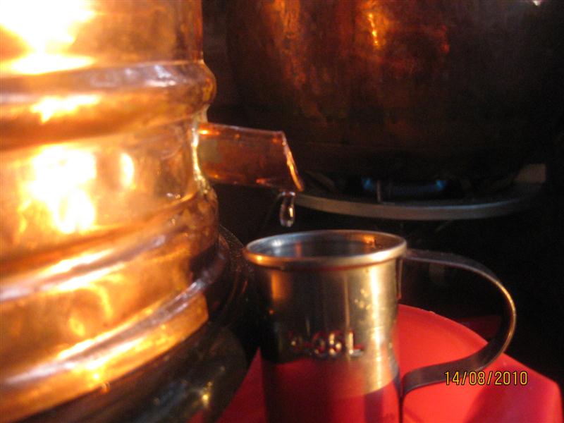

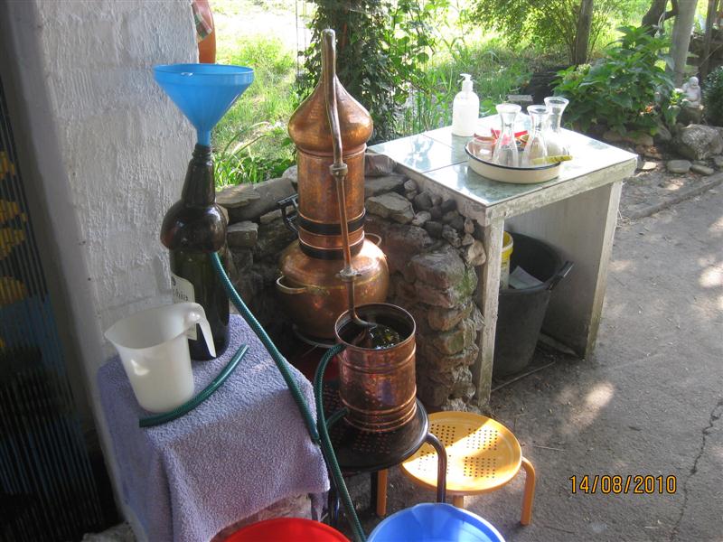

Wir haben dieses Jahr das erste mal destilliert mit einer 10 Liter Kupferdestille. Man kann damit auch super
ätherisches Öl herstellen, was ich auch gemacht habe.
Ich kann zwar nichts zum Eigenbau sagen,aber ein paar Sachen zum destillieren,
wie es in BG gemacht wird.
Wir hatten Unmegen von Kirsch - Pflaumen, sodass uns die Äste abgebrochen sind. Sie wurden zu Kompott, Marmelade,
Saft und Essig verarbeitet und dann auch zum Schnaps.
Das Rezept geht so;
60 kg Plaumen oder Pfirsiche, 30 Liter Wasser, 15 kg Zucker (das ist das Verhältnis) wir haben auch die Pfaumen genommen,
die am Boden lagen.
Alles wird in ein Fass gegeben, verschlossen, in die Sonne gestellt und jeden Tag einmal mit einem Holzknüppel umgerührt.
Irgendwann fängt es an zu gären und nach ca 14 Tagen ist der Vorgang beendet.
Dann kann´s losgehen.Wir haben in den unteren Behälter die Flüssigkeit geschüttet und in die Kolonne die Früchte.
So ist auch nichts angebrannt. Verdichtet haben wir alles mit in Wasser angerührtem Roggenmehl.
Mann muss normal anheizen und wenn es anfängt nach Alk zu riechen, die Hitze etwas drosseln.
Dann kommen auch schon die ersten Tropfen, die man unbedingt wegschütten muss. Sie riechen auch so!!!!.
Es ist wie mit allem, so nach und nach hat man den Bogen dann raus.
Wenn es zum Ende zugeht muss man den Nachlauf abtrennen.
Und wenn alles gut gegangen ist, hat man einen hervorragenden Pflaumen oder Pfirsichschnaps.
Wir haben auch mal Bier destilliert. Aus 5 % igem Bier hatten wir 35 % Bierschnaps.Der war lecker.
Also alles ohne Hefe, aber dafür messen wir ständig den Alk Gehalt.
Den Vorlauf und Nachlauf habe ich dann zusammengeschüttet und nochmal destilliert, das waren dann so 70 Prozent Alk.
Diesen nehme ich zu kosmetischen Zwecken.
Es ist alles ziemlich einfach, wenn man nicht so nach Vorgaben geht.
LG Eli
