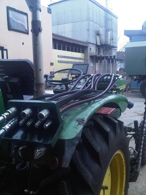

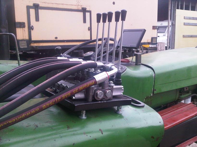

heute mal wieder ein paar Neuigkeiten vom „großen Bruder“, dem John Deere Traktor.
Der John Deere hatte schon von Werk aus eine Hydraulikanlage für die Unterlenker und für das Mähwerk (einfachwirkender Hydraulikzylinder zum Hochklappen).
Da ich aber nun doch, da ich schon die Schnellfanghaken angeschweißt hatte, gerne auch einen hydraulischen Oberlenker haben wollte, musste die Hydraulik umgebaut werden. Zum einen habe ich festgestellt, dass der Original Tank nur ca. 5 Liter fasste, für meine Wünsche eindeutig zu wenig. So habe ich einen kleinen Zusatztank (13 Liter Hydrauliköl) aus vorhandenen Stahlplatten zusammengeschweißt. Da nicht viel Platz vorhanden war, musste ich den ziemlich verwinkelt bauen, aber jetzt passt der gut in den Traktor.

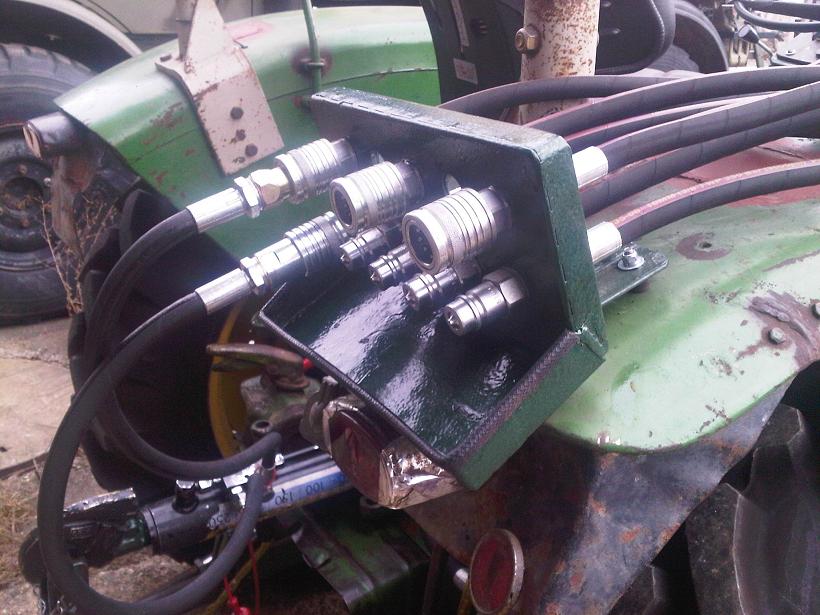

Dann habe ich auf dem rechten Kotflügel, in Griffweite meiner rechten Hand, einen Hydraulik Steuerblock befestigt. Der hat 3 doppeltwirkende Ventile und 2 einfachwirkende Ventile. Mit den doppeltwirkenden Ventilen kann man zusammen mit den passenden Hydraulikzylindern, einen Hubzylinder unter Last ein- und ausfahren, wie z.B. einen hydraulischen Oberlenker.
Mit den einfachwirkenden Zylindern kann man z.B. eine Kippmulde oder einen Stablermast bedienen.
Am hinteren Ende des Kotflügels habe ich die Hydraulikkupplungen befestigt. Dazu noch eine kleine Ölauffangschale, da doch immer ein, zwei Tropfen Öl ausfließen :rot: , wenn man die Kupplungen benutzt.
Ein sehr lieber Bekannter arbeitet in einer Hydraulik Reparatur Firma und hat mir dann an einem Wochenende geholfen, die ganzen Schlauchleitungen zu konfektionieren. Sieht im Moment noch etwas „wild“ auf dem Kotflügel aus, aber da lasse ich mir noch was einfallen.
Ich hatte noch einen alten hydraulischen Oberlenker, der leider etwas zu lang war, aber durch das Kürzen des Auges und der Hydraulikstange konnte ich den doch auf den Traktor anpassen.
Einmal ein paar Bilder von der Seite mit ein- und ausgefahrenem Oberlenker und auch die Bilder von der Hydraulikanlage.
Als nächstes will ich mir dann noch eine Kippmulde basteln. Mit dieser will ich den anfallenden Aushub bei meinen Baggerarbeiten, dann auf dem Grundstück dort abladen, wo ich ihn sinnvoll zum Ausgleich von Bodenunebenheiten einsetzen kann.
Und auch der Stablermast muss noch angepasst werden. Wird wieder was Größeres.
Und jetzt die Bilder.
Anschlussbox - vk.JPG (81.82 KiB) 772 mal betrachtet
Hydraulik Steuergerät - vk.JPG (71.9 KiB) 772 mal betrachtet
Hydraulik komplett von hinten - vk.JPG (74.39 KiB) 772 mal betrachtet

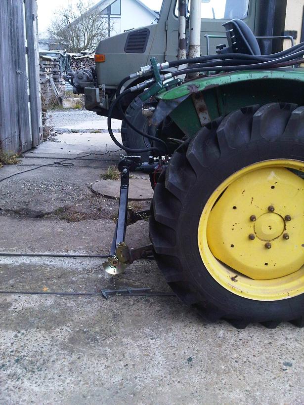

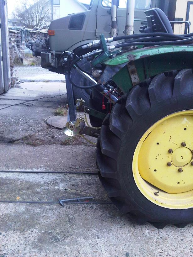

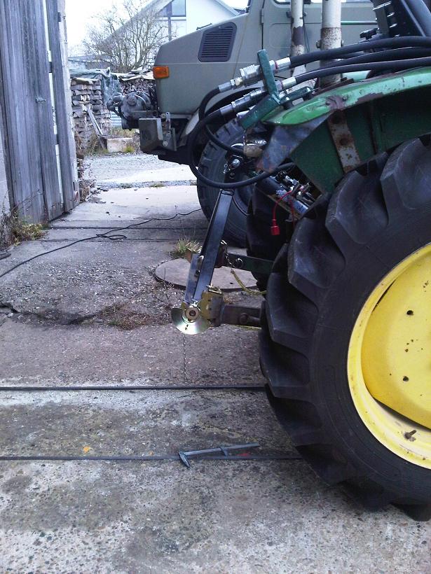

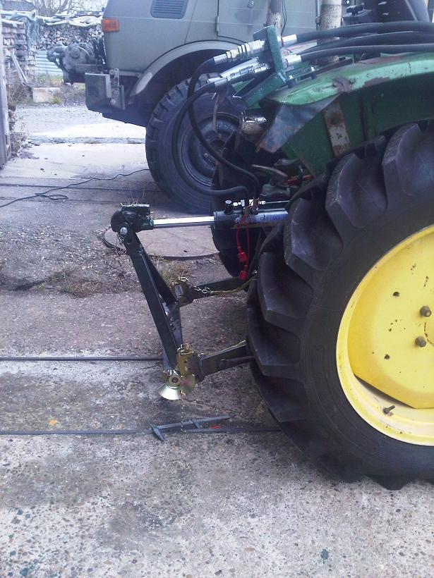

Und jetzt die Bilder von der Funktionsweise des Oberlenkers.
Dagmar
Oberlenker eingefahren oben - vk.JPG (109.96 KiB) 772 mal betrachtet
Oberlenker ausgefahren oben - vk.JPG (94.42 KiB) 772 mal betrachtet
Oberlenker ausgefahren unten -vk.JPG (100.34 KiB) 772 mal betrachtet
Oberlenker eingefahren unten - vk.JPG (110.22 KiB) 772 mal betrachtet

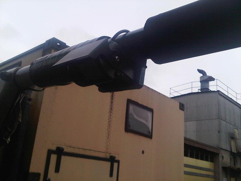

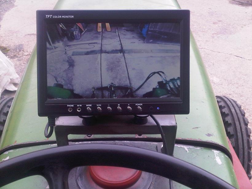

neben der Veränderung der Hydraulik, habe ich mir noch ein Rückfahrkamerasystem geleistet :rot: . Die Kamera habe ich am Überschlagbügel befestigt und den TFT Monitor auf der Motorhaube.
Funktioniert recht gut, nur bei sehr heller Sonneneinstrahlung, da muss ich mir noch was einfallen lassen. Entweder ist die Kamera nicht gut genug oder der Monitor. Aber bei normalen Lichtverhältnissen funktioniert das Ganze schon recht gut.

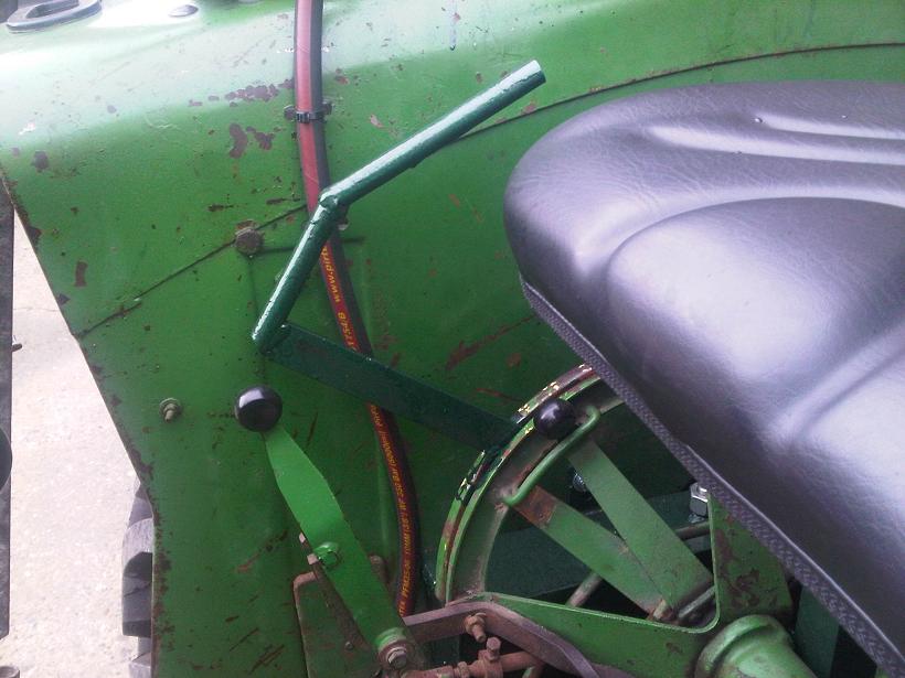

Der Hebel zum Verstellen der Unterlenker war so unergonomisch wie nur möglich :bang: angebracht. Da musste man sich immer bücken, um den zu bedienen. Da habe ich einfach eine Verlängerung dran geschweißt und jetzt kann ich den Hebel einwandfrei bedienen.
Ähnliches muss ich noch mit dem Hebel für die Differentialsperre machen, da muss man sich auch nach bücken, da habe ich schon was vorbereitet – die nächsten Samstage muss ich ja noch was zu tun haben.
Verstellhebel für Unterlenker - vk.JPG (63.52 KiB) 772 mal betrachtet
Monitor Rückfahrsystem - vk.JPG (63.2 KiB) 772 mal betrachtet
Rückfahrkamera1 - vk.JPG (39.59 KiB) 772 mal betrachtet

Dagmar, ich könnt dich hier gut brauchen... :)
Bist du sicher, dass der TFT wetterfest ist?
Ein paar Blenden außenrum gegen die Sonne würden die Sichtbarkeit sicher verbessern.

Beitrag von Dagmar » Mo 5. Dez 2011, 14:09
Hallo Manfred,
ja das Material für die Blenden liegt schon da, hatte nur noch keine Zeit die anzubringen.
Und ich bin mir sehr sicher, daß der TFT Monitor nicht wasserdicht ist. Das bedeutet, daß ich erst die Blenden ranbasteln muss und mir dann noch einen passenden Regenschutz überlegen muss.
Im Moment stülpe ich immer eine Einkaufstüte von xxxx darüber. :rot:
