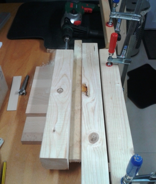

So, ich konnte es nicht lassen und habe mal etwas herumgetüfftelt- bis gerade meine Frau i.d. Keller kam und mich
höflich erinnert hat welcher Tag heute ist und wie spät es mittlerweile ist :oma: :engel:

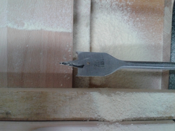

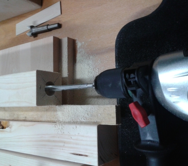

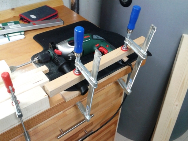

Hab´s mal so gemacht wie Brunnenwasser vorgeschlagen hat- war erstmal die erste Option da ich ein paar Reste zum üben hatte.
Bohrmaschine befestigt- ausgerichtet mit einem langen eingespannten Metalldorn- diverse Anlegeschienen befestigt und los gings.
Mein Forstnerbohrer den ich gefunden habe war zum einen verrostet und zum anderen stumpf :bang:

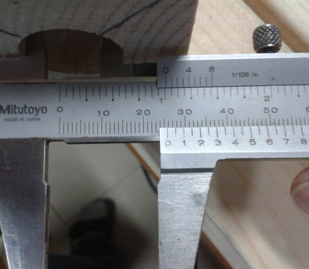

Der Holzfräsbohrer "25er" ging wie durch Butter- allerdings auf Grund der Krötenqualität aus dem hiesigen Baumarkt hat der Bohrer eine kleine Unwucht was
dazuführte das ein 25,7mm Loch dabei herauskam.

Beitrag von DiyMatze » So 5. Feb 2017, 20:12
Sieht alles etwas provisorisch aus ;)
