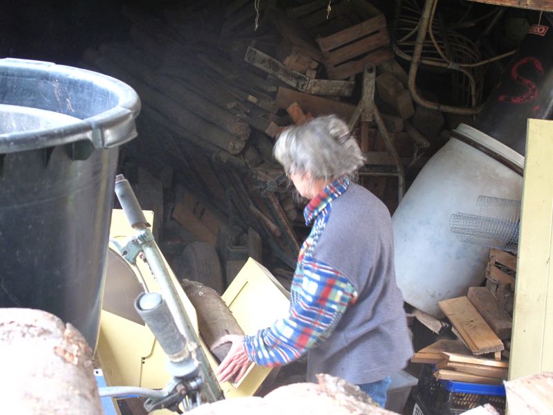

Meine Empfehlung ist Wippsäge, 400Volt 700mm Blatt.
Dann klappts auch mit dem Frauenfreundlich, Irgendwie rumwuchten muß man die Prügel ja eh. Aber seit das Ding aufm Hof ist reich ich nur noch an und Doris sägt.
Grüße
Robert
Grüße
Robert
leider war sie grad nicht da.

Eure Holzlagerstätte hat Ähnlichkeit mit unserer hier
lg Ahora
