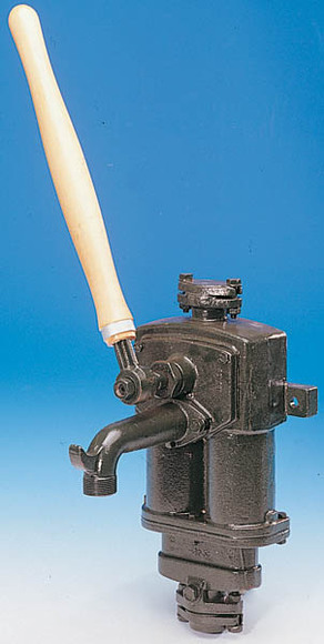

Re: Schwengelpumpe frostfest?
Hej
Bei mir steht der erste Winter mit meiner neuen Pumpe ins "Torp" sprich Kate...die Pumpen werden seit 1903 in Schweden hergestellt und standen/stehen ueberall noch in den Häusern auf dem Lande.
Solange der Pumpzylinder unter Wasser ist, so ist das kein Problem, denn ein kleines Loch unten im Rohr zwischen Pumpe und Zylinder lässt die Pumpe einfach leerlaufen.
Sollte es allerding verstopfen, so besteht die Gefahr, dass die Pumpe vom Eis gesprengt wird im Winter.
Hier eine "Sprengskizze" http://www.gardspump.se/monteringsanv.pdf da ist das Loch bei Bild Nr 3 ueber dem blauen Pfeil zu sehen.

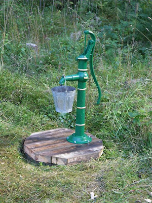

Und hier diese schöne Pumpe am Platz.
http://einfacherweise.blogspot.com/2010 ... erket.html
