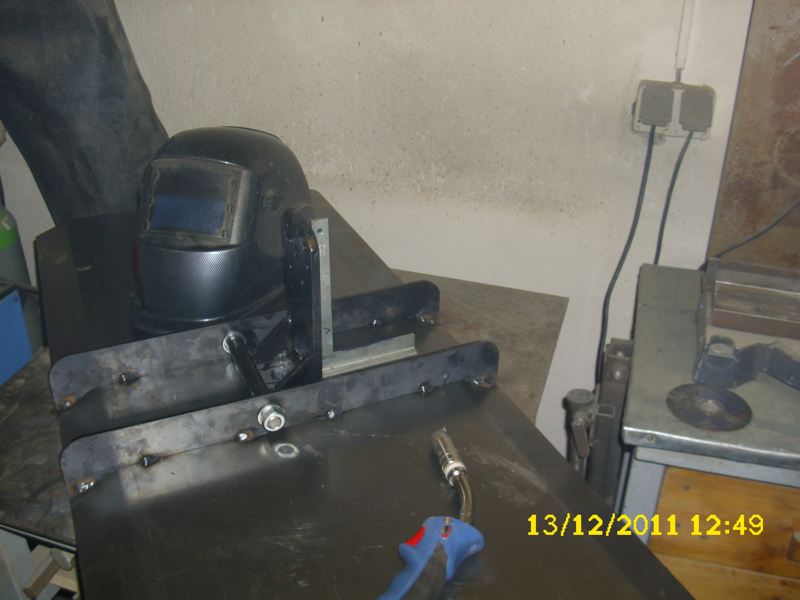

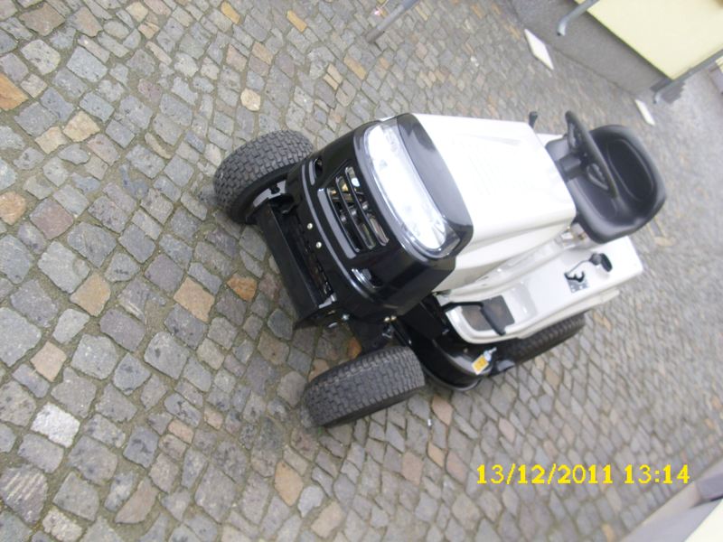

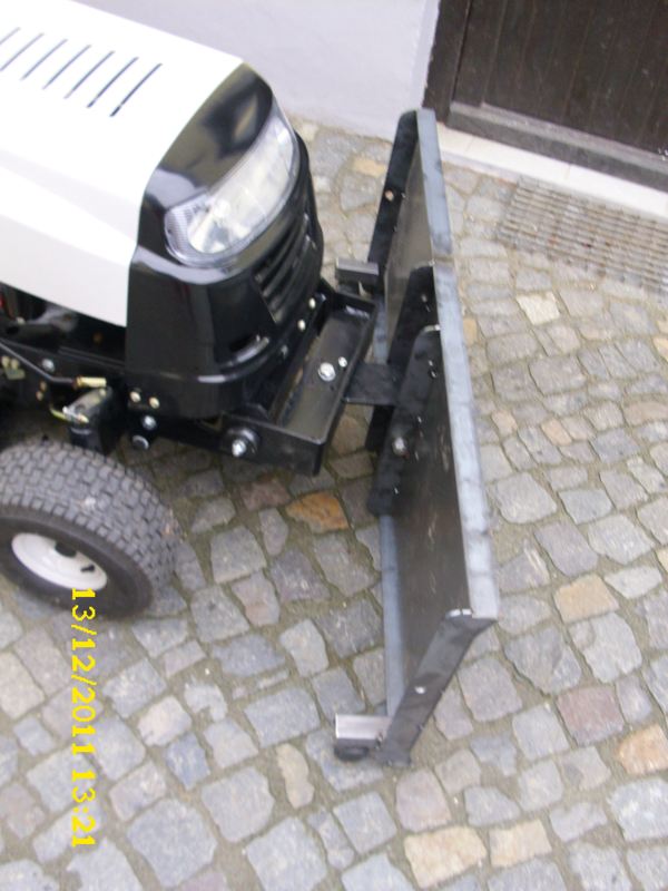

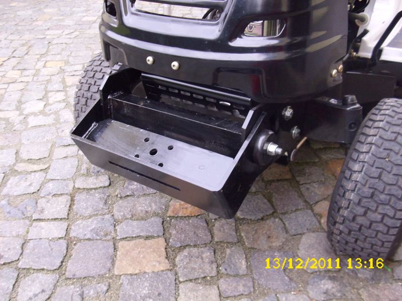

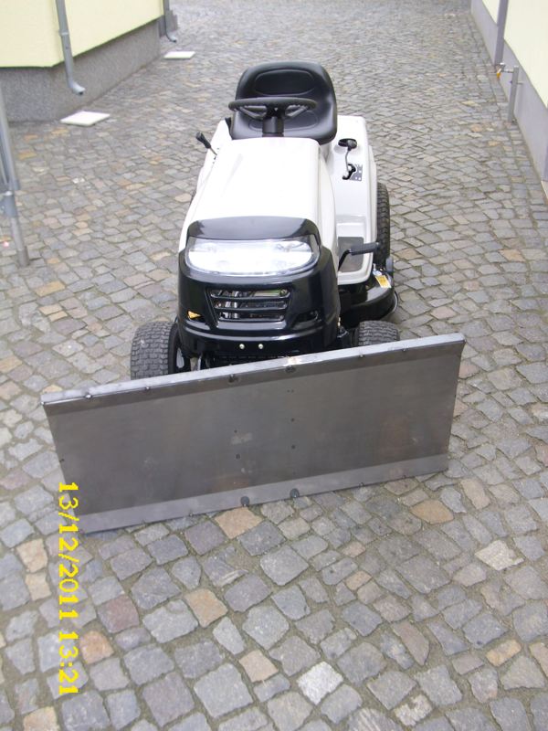

weil ich mal damit angefangen habe hier ein paar fotos von meinem spielzeugtraktor mit schneeschild im rohbau. hab die zuschnitte erst gestern abend bekommen und und musste gleich mal sehen ob alles passt. ist nur roh zusammengeheftet und kein vergeich zu einem richtigen traktor. aber so gross ist das grundstück nunmal nicht. die teile, an denen das schild angebaut wird hab ich auch selber gemacht, sind nur schon lackiert. klappmechanismus fallst das schild hakt und höhenverstellbare laufrollen müssen noch dran ist aber kein problem. die orginal gleitpilze will ich wegen dem hofpflaster nicht nehmen. muss mir noch was hübsches ausdenken um das schild zu heben. beim orginalschild wird da so ein primitiver hebel verwendet. geht zwar und ich käme damit ja zurecht, aber ich bringe auch - im gegensatz zu meiner gutsten- über 100 kg muskeln auf die waage. ist blöd das ich keine hydraulik an dem teil habe, warscheinlich wird es was mit einer winde wie bei den atv´s. und natürlich müssen noch zusatzlicht und rückfahrkamera dran :holy:

saubere Arbeit, - hoffentlich ist Dagmar nicht böse, dass ihr Thread so erweitert wird :rot: - , aber mit DER Schildgeometrie und - breite und dem kleinen Traktor dahinter ist bei 10cm Nassschnee nach 1m Räumen Schluss, fürchte ich. Nur mit schräg stellen schiebt es die Vorderachse einfach zur Seite bei dem geringen Gewicht.
Vielleicht hast Du ja Schneeketten für das Teil, aber trotzdem würde ich das Schild entweder gewölbt oder gepfeilt ausführen, sonst schaffst Du damit nur Pulverschnee.

schöne Arbeit. :daumen: Bin mal gespannt wie das Ganze aussieht, wenn es fertig ist und vor allem welche Lösung du für den Hebemechanismus ersinnst. Und die Schweißnähte an dem fertigen Teil am Traktor, sehen auch sehr gut aus.
Wenn du willst, kannst du auch einen ganz neuen Thread für deinen Rasenmäher-Schneeschieber-???? aufmachen, wir könnten dann die Bilder und so weiter rüberschieben. Vermute nämlich mal, daß da von dir in dieser Richtung noch mehr kommt, wodrauf ich mich schon jetzt freue, und dann wäre das Ganze ein bißchen aufgeräumter. Muss aber nicht sein, wenn du nicht willst.
Zu den Einwänden vom frodo, da bin ich auch gespannt, wie das in der Praxis dann läuft. Du lässt dir ja so einiges zuschneiden, kann dir da diese Firma die das für dich macht, nicht auch das Schneeschild biegen????
Schneeketten halte ich bei deinem Reifenprofil auch für unbedingt notwendig. Oder gibt es bei euch nicht soviel Schnee. Also letztes Jahr in Sachsen, da hätte mein kleiner Kubota für solche Schnee-Arbeiten nicht ausgereicht, da hätte es schon der Große sein müssen.
