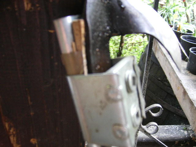

den winkel kann man eigentlich immer verstellen, zB mit einem holzkeil zwischen hamme und schelle.

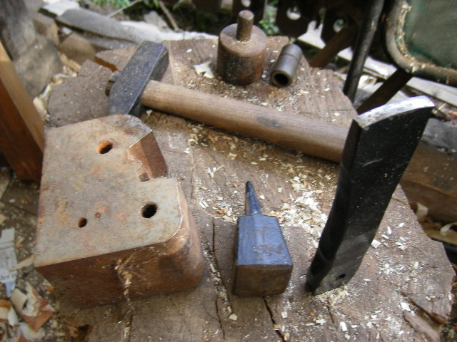

dengeln ist das wichtigste beim sensen. es gibt dafür sogar ein buch: "dengeln " von bernhard lehnert.
entweder ist der amboß flach und man dengelt mit spitzen hammer , oder der amboß ist spitz und es wird mit flachen hammer gedengelt. oder "dengelbegel" mit hülse, was für anfänger.
ich dengle zB flach auf einen stahlklotz, der genau plan und hart ist, hab ich vom schrott.

ich habe fotos gemacht, man sieht wie ich den keil zum winkel einstellen setzte,
außerdem verschiedene amboße, hinten der schlagdengler mit hülse (dengelbengel),

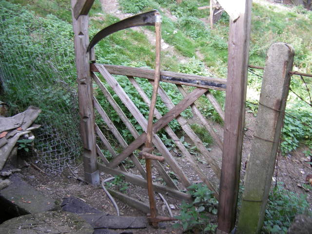

eine selbstgebaute sense

- keil zum winkel einstellen
- IMGP0503.JPG (121.96 KiB) 2176 mal betrachtet
- amboße mit dengelhammer
- IMGP0504.JPG (138.08 KiB) 2176 mal betrachtet
- selbstgebaute sense aus eschenholz
- IMGP0506.JPG (129.3 KiB) 2176 mal betrachtet
