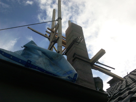

Meine Konstruktion zum Bau des Schornsteins war da etwas abenteuerlicher. :)
Zumindest hat es mich und die Steine nach oben gebracht.
Viele Grüße
Bernhard
Beiträge: 11096
Re: Kran zum Trockenmauern bauen
Beitrag von emil17 » Mo 6. Jun 2011, 17:28
Grosse Schraubzwingen hat man nie genug!
Mitarbeiter sind da viel mühsamer - "halte bitte mal eben, ich muss noch was holen" - die brüllen schon nach zwei Minuten, wo man denn bleibt.
Ich nehme doch an, Du hast dich bei der Dachneigung noch irgendwie gesichert?
