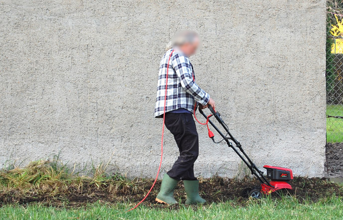

hier ist Neuossi mit der Fräse in Aktion
da kommen meine Tomaten rein - danke nochmal
hier auf meinem Grundstück ist lockerer Boden

Taraxacum hat geschrieben:Was hast du denn für Boden bei dir? Mantis vor vielen Jahren war für unseren Boden zu schwach, so dass es bei uns eine Stihl mit 30 cm Fräsbreite geworden ist, allerdings mit Benzin. An Akkutechnik war damals noch lange nicht zu denken. Das Multiteil von Stihl hat nun schon mehr als 15 Jahre auf dem Buckel und wird eigentlich immer viel genutzt (Fräse, Verticutierer, Moosentferner, Kehrwalze.....) und zeigt noch immer keine Ermüdungserscheinungen. Was mich an Elektrogeräten stören würde, ist die Kabelei, deshalb haben wir div. Geräte jetzt als Akkugeräte.
Ich hab sandigen Boden. Bei schweren Böden müßte man sicher langsamer vorgehen und nicht auf einmal so tief rein. Meine Wurzeln sind allerdings auch nicht ohne.
Das Kabel ist sicher etwas lästig. Aber nicht so schlimm, wie beim Rasenmäher. Ich mache ja damit keine Riesenflächen, sondern so ca. 20qm am Stück. Also einmal das 25m oder 2x25m Kabel legen und dann ein Beet herrichten. Mir ist das lieber, als mit Benzin. Bei größeren Flächen wäre das was anderes.
Das Arbeiten mit dem Kabel über der Schulter ist mir noch etwas vertraut von der Einscheiben-Poliermaschine.
15 Jahre für die Stihl ist schon mal eine gute Zeit. Ich hoffe, die Mantis kann da mithalten.
