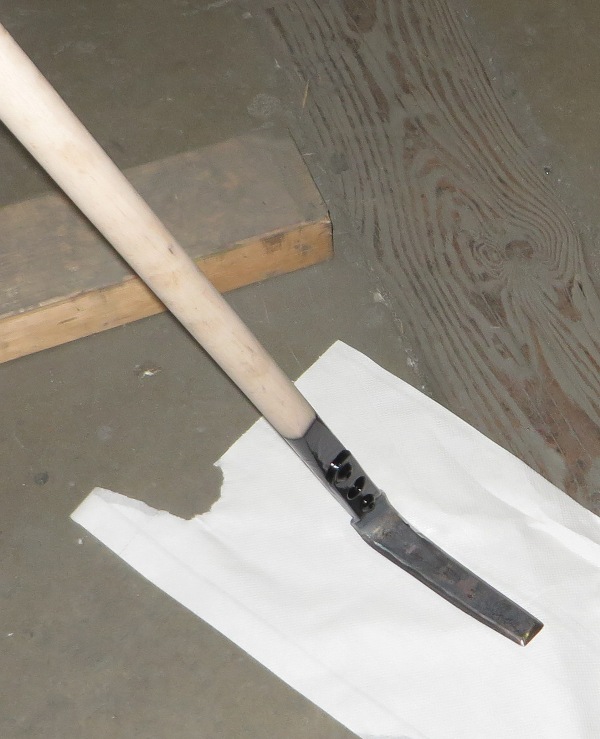

Der 3. Flachschneider ist jetzt noch mal etwas optimiert und aus Recycling Material, einem ausgedienten Rasenmähermesser gemacht worden.

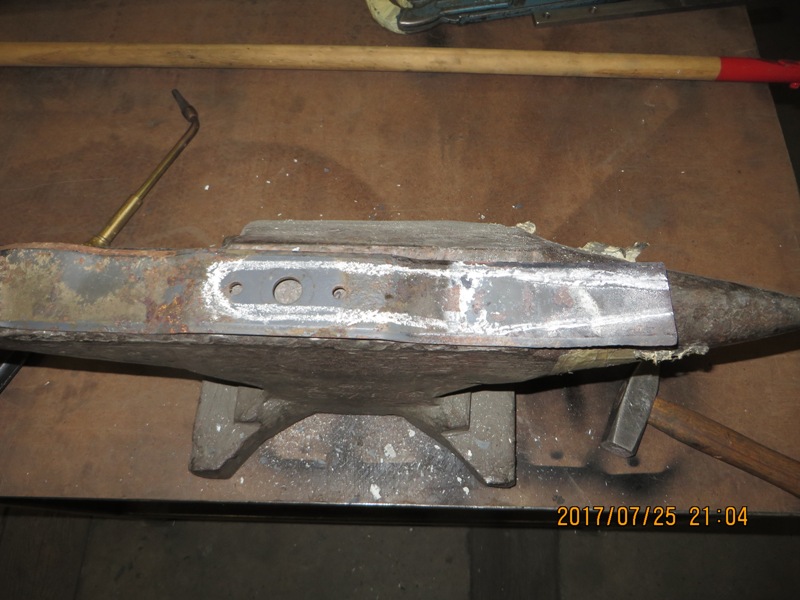

Zuerst wird das Rasenmähermesser warm (glühend) gemacht, geradegerichtet und der Schnittverlauf angezeichnte.

Nun werden die Konturen ausgeschnitten und die späteren Schnittkanten gleich vorgeschliffen.

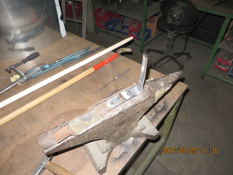

Unter leichter Rotglut wird das Messer in die gewünschter Form gebogen.

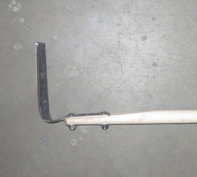

Die Befestigung am Stiel ist denkbar einfach gelöst. Es wird nur der runde Stiel bis zur Hälfte flach abgeschliffen so dass eine ebene Fläche entsteht an die das Messer angeschraubt werden kann.
