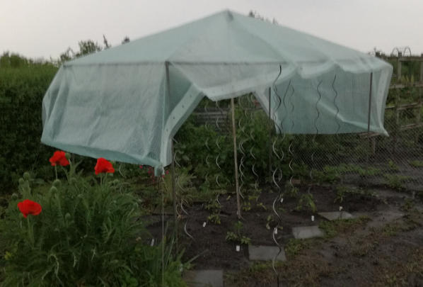

Hab mir vor ein paar Wochen ein gebrauchtes E-Schweißgerät (220 V) bei den e.ay Kleinanzeigen geschossen. Für nen Zehner und der Versand kostete auch nochmal 10 Euro. 20 Elektroden mit 2,5 mm aus dem 3-Buchstaben-Baumarkt und nen Schweißschirm aus dem Online-Marktplatz für 5 Euronen. Schweißgerät funktioniert prima und da hab ich mir noch fix eine zweite Überdachung für ein paar Tomaten zusammen gebraten.
