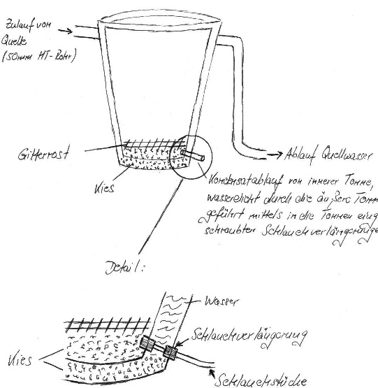

Kann mich aber an eine ganz einfache Lösung erinnern, die ich mal in Südfrankreich gesehen habe und exakt auf das Thema passt. Ob diese Lösung hier zutreffend sein kann, hängt natürlich vom benötigten Volumen des "Kühlschranks" ab.
Hier hatte der Bauer zwei Kunststoff-Wassertonnen (diese ganz preiswerten Versionen mit abnehmbarem Deckel) ineinander gestellt, die äußere Tonne dürfte etwa 300 Liter, die innere etwa 250 Liter Volumen gehabt haben. Zwischen den Tonnen floß das Quellwasser, stand etwa 10cm unter dem Rand der inneren Tonne. Gekühlt hat er da drin Getränke für seine Urlaubsgäste, die an seiner entlegenen Hütte Rast machten.
Bevor ich hier viel schreibe, stelle ich lieber eine Skizze ein und hoffe, dass dieses selbsterklärend sein möge.

@Anno
Diese doppelwandige Tonnenkühlung ist klasse! Einfacher geht's wirklich kaum noch! Hat halt nur nicht jeder ne Quelle am Haus.

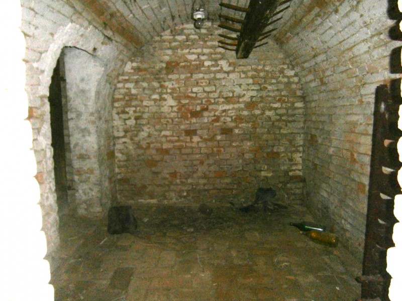

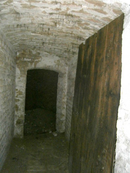

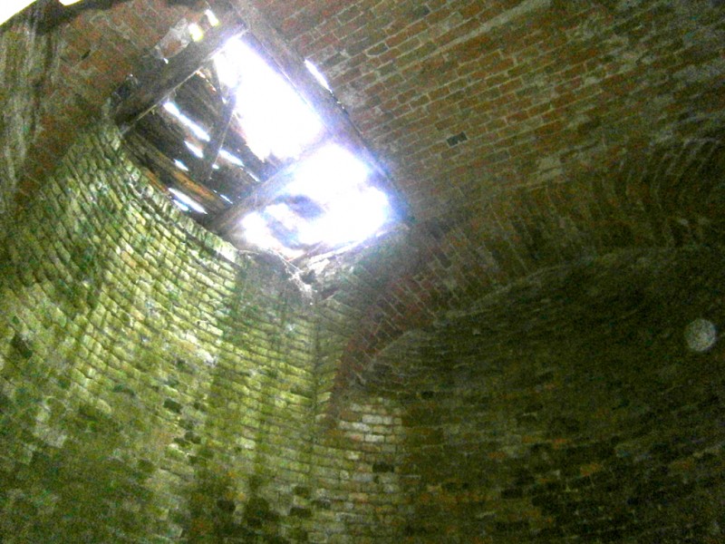

Weiss jemand wie man Eiskeller damals benutzt hat?
Wie diese Funktionieren (ausser mit Eis vollfüllen)?
Ich habe einen alten Eiskeller, der leider, so wies aussieht, lange lange nicht benutzt wurde und auch teilweise mit Bauschutt aufgefüllt wurde.
Seit längerem hab ich die Idee diesen wieder zu reaktivieren, vielleicht sogar zu modernisieren (Dämmung) und wieder zu nutzen.
Über Tipps von Profis, Experten oder Menschen die noch wirklich sowas mal benutzt (oder vielleicht gebaut/repariert) haben würde ich mich sehr freuen

Bei uns ( damals in Mecklenburg) wurden die Eiskeller nur im Winter mit dem Eis vom See gefüllt und es wurde dann nach und nach entnommen zum Kühlen, also keim Kühlschrank sondern ein Eislager.
