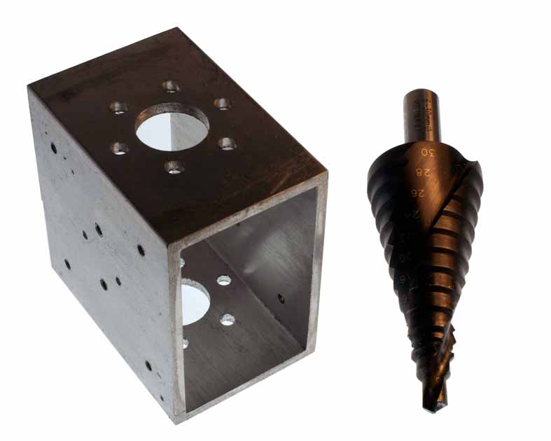

Spibo wird zu ungenau. Alternativ klein vorbohren und dann mit nem Senker (Außendurchmesser 16) aufbohren
Re: Lochsäge: 16 mm Löcher in Alu bohren
eventuell einen "Stufenbohrer" benutzen. Ist auch sonst immer mal ganz praktisch. Den könnte ich auch verleihen. Bin im Moment aber im Urlsub und am Smartphone, aber ab Montsg wieder am PC.

An Stufenboher hab ich auch gleich gedacht, ist auch nicht billig, kann aber wenigstens verschieden große Löcher.

Guter Stufenbohrer kostet auch über fünfzig Euro.

Danke für die Antworten. An einen Stufenbohrer habe ich noch nie gedacht. Ich habe mich jetzt mal 'schlau' gemacht. Da gibt es ja erstaunliche Modelle, z.B. hier
Sind die Stufen für 3 mm Materialstärke geeignet?
Danke! So stell´ ich mir ein Selbstversorgerforum vor!Dagmar hat geschrieben:Den könnte ich auch verleihen.
müßte ich jetzt mal ausmessen, aber denke eher ja. Für genaues Arbeiten wäre eine Stanbohrmascjine sinnvoll, zur Not geht es aber such von Hand.

Ich bekam freundlicherweise einen Stufenbohrer geliehen und erzielte damit zufriedenstellende Ergebnisse.
