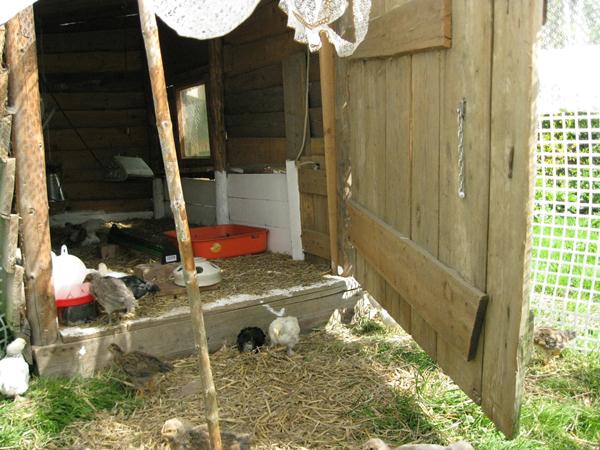

Kommt drauf an wie der Boden bei dir ist, hier beim steinigen Eifelboden bekommt man auch fast nix rein. Da hilft nur ne gescheite richtig schwere Rammstange zum vorbohren und dann entweder reinkloppen oder von einem Trecker reindrücken lassen, schau dich doch mal in der Nachbarschaft um evtl. kann dir da jemand helfen.
Edbohrer hatte ich mal ausgeliehen, hatte aber nur den Effekt dass zwei Leute andauernd urplötzlich im Kreis rumgewirbelt wurden, wenn dass Ding sich an einem Stein festkeilte.
Für den neuen Hühnerauslauf hab ich Weidezaunpfähle mit Teerfuss genommen und vom Traktor reindrücken lassen (in die vorgeborten Löcher)
Haitabu 001.jpg (2.06 MiB) 1379 mal betrachtet
