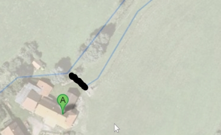

Hallo! Danke für die schnellen Antworten. Das Wasser wird natürlich nicht zum Nachbarn geleitet. Es gibt einen Mühlbach und einen größeren Bach auf dem Grundstück. Da der Mühlbach wohl gelegentlich übergelaufen ist, läuft das Wasser über den kompletten Innenhof (in den Keller) und sucht sich seinen Weg in den größeren Bach, der tiefer liegt. Auf dem Auszug aus dem Liegenschaftskartaster (so ne Karte mit den Flurnummern) sind die Flächen Weiß, Gelb und Grün markiert. Weiß wird wohl Baugebiet sein. Die Mauer (10m) würde dann teilweise auf Weiß, aber auch ein Stück auf Grüner Fläche (3m) errichtet werden.

hier mal ein bild zum vorhaben.
google karte + satansicht in einem. der schwarze strich soll die mauer werden

@Freiheit: Da würde ich mal unverfänglich zur Gemeinde gehen und mir den Bebauungsplan zeigen lassen. Evtl. ist der Umgriff eurer Gebäude großzügig mit als Bauland ausgewiesen. Dann ist es eh Innenbereich und da sollte es keinerlei Problem sein.

Das war ja zu befürchten, dass das alles nicht so einfach ist. Das eigentliche Problem ist, dass die Fläche zwar nicht einsichtig ist, allerdings die Wasserrechte der Stadt gehören und diese in gewissen Abständen den Graben und das Gitter säubern. Daher ist immermal jemand auf dem Gelände wo dann die Mauer steht..
Dann versuchen wir auf dem "Baugebiet" zu bleiben. Muss das nochmal genau ausmessen. Neben der geplanten Mauer liegen ca 30m³ Bruchsandstein.. Zur not werden die einfach in Reihe gelagert :P Am besten gleich mit irgendwelchen Naturgeschützen Pflanzen bestücken ...
