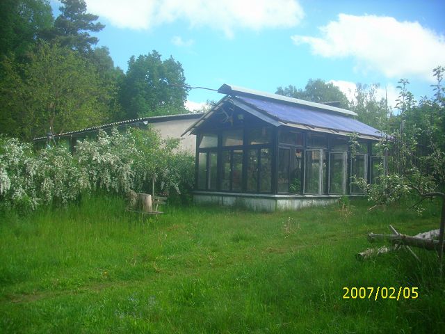

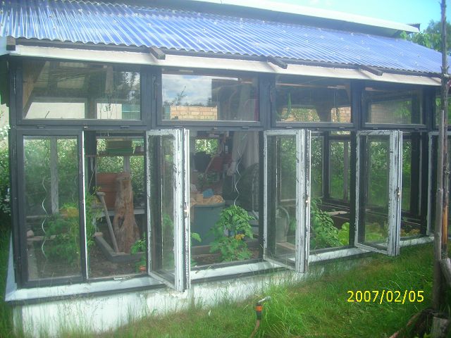

Wir haben ein Gewächshaus aus alten Fenstern gebaut. Streifenfundament, darauf Holzständerwerk und die Fenster eingebaut, das Dach schräg und auch mit Fenstern belegt, darauf aber noch gewellte, transparente Dachbahn. Es steht nun seit 10 Jahren und funktioniert einwandfrei.
Ich mach Dir auch gerne ein paar Fotos, sofern es jemals wieder aufhört zu regnen (es regnet seit gestern abend ununterbrochen).

Hier die versprochenen Fotos: Stör Dich nicht am Datum, die Fotos sind ganz frisch, irgendwie habe die die Datumsfunktion eingeschaltet und das kriegt man nicht mehr raus.

Minze hat geschrieben:Hier die versprochenen Fotos:
:platt:
großartig. Sowas finde ich richtig klasse...

Glück gehabt das es so viele gleich grosse Fenster gab :)
Normal sind alle geschenkt bekommenen Fenster verschieden gross.
Kleiner Tip:
Die Sparren am Dachüberstand dürfen nicht herausschauen, dann rotten sie weg. Einfach zurücksägen.
Ideal wäre eine Dachrinne, das schont auch das Holz der Wände.
Man kann eine Dachrinne auch aus 2 Schalbrettern 22x100 zusammen nageln und mit Dachpappe auslegen, sieht natürlicher aus als Zink oder Kupfer.(Plastik geht ja garnicht)
Gruss Willy
