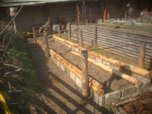

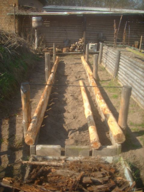

Unten erst mal Gehwegplatten aufrecht gestellt (die gab es umsonst, als im Dorf die Gehwege gemacht wurden. Jeder der wollte, konnte sich welche holen, allerdings mußten sie selbst aufgenommen werden.) Im Vordergrund sieht man die alten Stämme oder was davon übrigblieb.

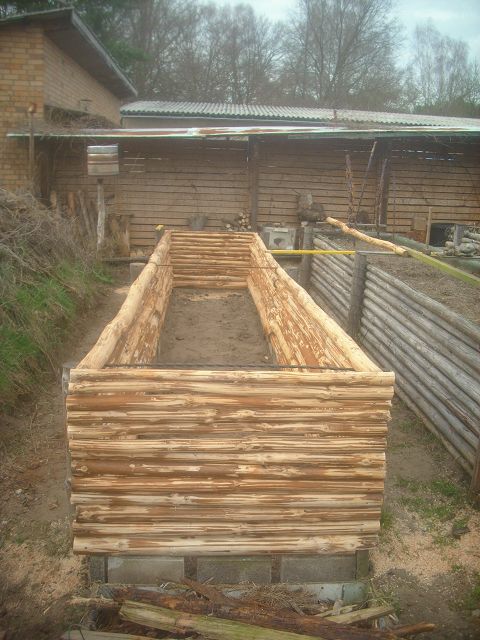

Dann wird das Holz aufgelegt und verschraubt, es sind Douglasienstämme, selbst aus dem Wald geholt und entrindet.
Es geht schnell voran:

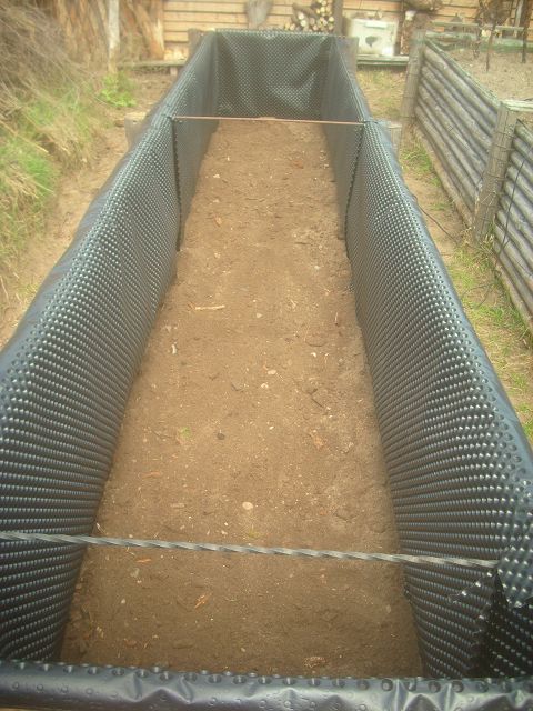

Nun geht es weiter:
Missie passt auf, daß alles richtig gemacht wird

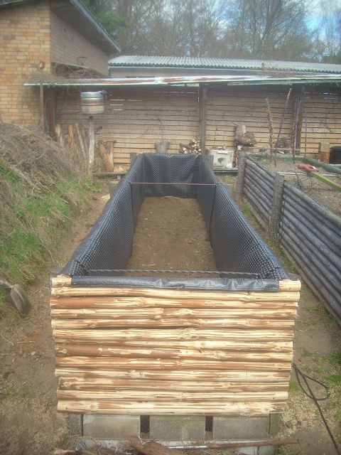

Das Beet wird mit Noppenbahn (Grundmauerschutzfolie) ausgekleidet, die Erde und das Wasser bleiben drin und aufgrund der Noppen kann das Holz immer gut abtrocknen.
Erst mal fertig, nun gibt es eine Brotzeit, ich schreibe den Beitrag und danach geht es ans Auffüllen

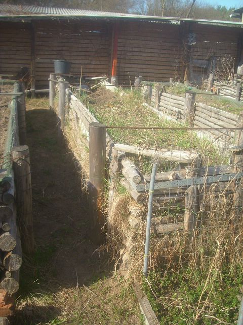

Erst mal zeige ich Euch das "Grasbeet", das wird als nächstes neu gemacht, weswegen wir die Erde von diesem ins neue Beet schaufeln.

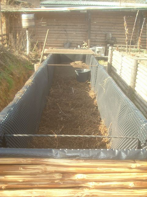

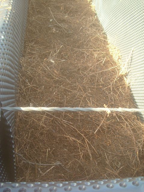

Das neue Beet wurde unten mit allem möglichen Strauchschnitt und übriggebliebenem Häcksel gefüllt
Nachdem wir gestern noch zwei Stunden Erde geschaufelt haben, und davon nicht wirklich viel zu sehen ist, haben wir beschlossen uns mit einem Fläschchen Sekt in unseren kleinen Pavillion zu setzen und Räuberrommé zu spielen (ein sehr schönes Kartenspiel für zwei)

die Verstrebungen oben am Beet, sind das Metallstangen?
