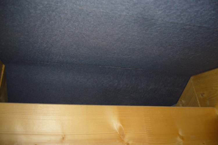

Hallo Grashalm,
habe mal unseren First fotografiert bzw. die Unterspannbahn in dem Bereich. Ich nehme an das Du mit Unterlüftung des Daches diese Spalte meinst?
Gruß:
Matze

Re: Lüftungsöffnung in der Giebelwand
Hallo Matze,
auf dem Foto kann ich leider keine Spalte in der Unterspannbahn sehen. Wenn am First Luft entweichen kann, ist das gut, wenn nicht, dann schlecht. Ich sehe nur einen Spalt zwischen den beiden Dachsparren. Oder ich guck das Foto falsch an.

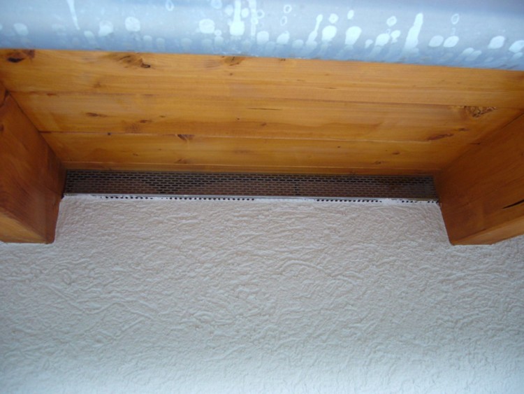

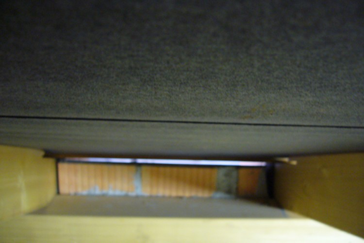

Ich war nochmal auf dem Spitzboden und hab ein paar Fotos gemacht:
Das erste Bild zeigt die ca. 10 cm lang aufgeschnittene Unterspannbahn am First.
Das zweite Bild zeigt vom Dachboden aus den Schlitz an der Fußpfette.
Das dritte zeigt das Lüftungsgitter von außen (zwischen den Dachsparren). Das hat die Putzerfirma beim Außenputz gemacht.
Unser Architekt sagte, da heute das Dachgeschoss meist ausgebaut wird und so wenig Kaltdächer gebaut werden, ist selbst bei den Dachdeckern das Wissen um die korrekte Ausführung nicht vorhanden.
Unser Dachboden ist seit 6 Monaten zu den Wohnräumen geschlossen und das "Klima" dort ist sehr gut. Wenn es draußen stürmt, merkt man wie der Wind durch die Ritzen pfeift. Auch bei den Minustemperaturen diesen Winter war keine Feuchtigkeit vorhanden.
Wenn Du noch Fragen hast, nur zu. Gern auch als PN.
Grüße Grashalm
