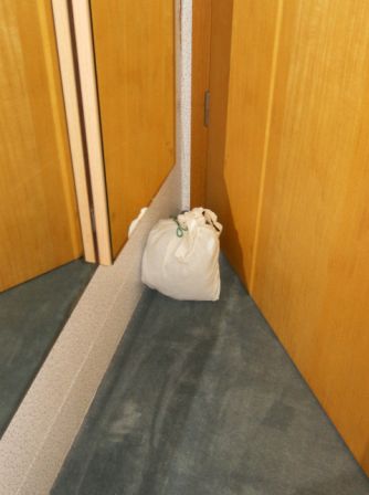

ganz einfacher Türstopper: Einkaufsbeutel oder Sack mit Holzwolle vollstopfen, hinter die Tür stellen. Wenn sie ganz geöffnet werden soll, Sack wegnehmen.
Hier ist es nur ein ganz kleiner, der verhindert, daß die Klinke in den Spiegel schlägt.
