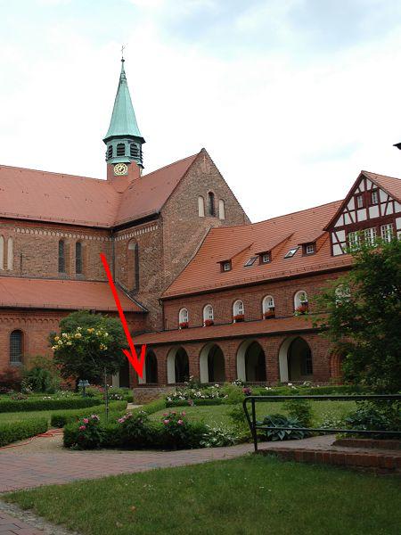

Das hier ist mein Arbeitsplatz: Seit ich gesehen habe, wie der Blitz in den Brunnen schlug, das blitzleiterbewehrte Kupferdach des Kirchturms ignoriert hat weiß ich, dass alle Theorien fürn ... äh... nicht sehr hilfreich sind. (Das ist quasi ein Vier-Seiten-Hof und der Kirchturm höher als die Diagonale, kommt auf dem Foto nicht so rüber.)
Hinter den weißen Fenstern über dem Kreuzgang hats mir 20 Netzwerkkarten hochgejagt, das war aber auch noch zu Koax-Zeiten.
Oder es ist göttliche Fügung, warum der nicht in den Turm mit dem Kreuz eingeschlagen hat?
Da kommt selbst der Heide Olaf ins Grübeln, aber egal, die Erkenntnis bleibt die gleiche, fatalistische: Der macht, was er will, und ob so ne, naja, dürre Kupferstange das wirklich ableiten kann? Für mich ists Woodoo, ist aber meine ganz persönliche Meinung.
