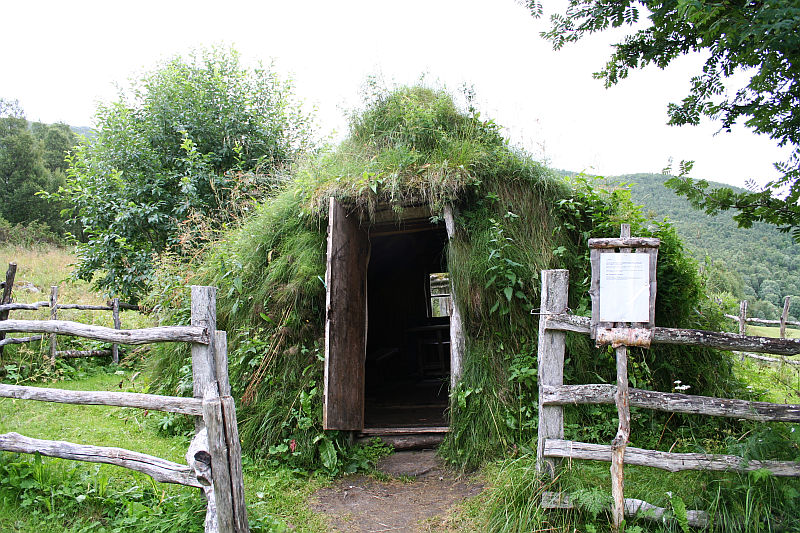

Das mit Birkenrinde funktioniert schon. Ist aber nicht wasserdicht sondern nur wasserabweisend und im vergleich zu Kunststoff sehr kurzlebig.
Die Samen in Skandinaiven haben so früher ihre Winterhütten gebaut.
Habe in einem norwegischen Freilichtmuseum einen Nachbau fotografiert.

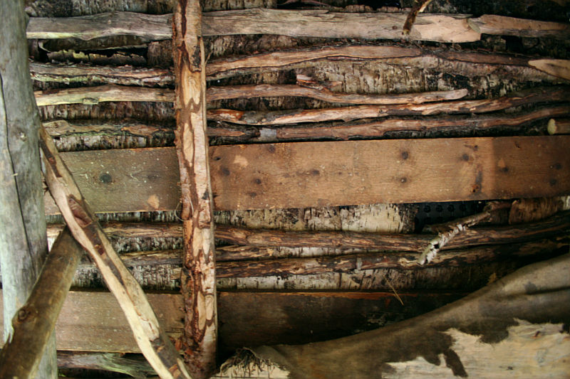

Die Birken wurden wohl schon im Frühjahr gefällt und geschält. Die Rinde wurde flachgedrückt und beschwert.
Dann wurde aus den Birkenstämmen die Kuppel der Hütte errichtet und mit den Birkenrinden abgedeckt (weiße Seite nach innen). Darauf vermutlich dünne Äste, damit die Erde nicht abruscht, und dann mit Erde überhäuft.
In dem Museum haben sie auf die Birkenrinde eine Lage Kunststoff-Noppenbahn gelegt, damit die Rinde länger hält und sie nicht alle Nase lang neue Hütten bauen müssen.

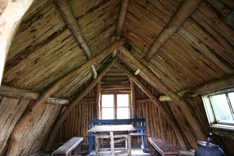

Die Fenster sind natürlich auch nicht original (worauf mich der Nette Mitarbeiter dort ausdrücklich hingewiesen hat). Die haben Sie eingebaut, damit die Besucher in den Erdhütten überhaupt was sehen.
Auch die Möbel und der Holzboden waren gar nicht oder erst spät in der Geschichte vorhanden.

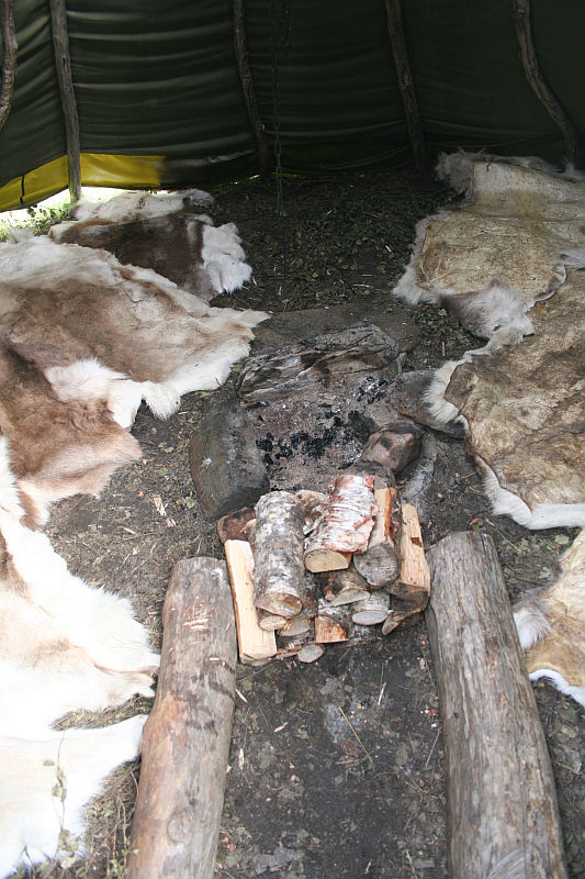

Ursprünglich säh die Innenausstattung der Hütten wohl aus wie in den Sommerzelten (siehe letztes Bild).
In der mitte eine Feuerstelle und ein mit Hölzern und Steinen befestigter Laufgang und außendrum Liegeflächen mit Rehntierhäuten auf Reisig.
Das Foto mit der Rinde stammt aus einer anderen Hütte. Von der esten Hütte habe ich leider keines, wo man die Rinde zwischen den Stämmen durch erkennt. Waren aber beide von der Dachkonstruktion her vergleichbar.
