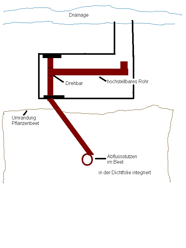

Beim Pflanzenbeet habe ich ja ein ähnliches Problem wie du. Ich bin monatelang nicht vor Ort und dann einige Wochen, wo ich die Kläranlage nutze. Also würde eventuell folgendes passieren. In der Zeit wo ich dort wohne, läuft Abwasser durch die Grube in das Pflanzenbeet. Dort durchläuft das Wasser die bepflanzte Kiesschicht und wird dann geklärt in einen Drainagegraben abgeleitet. Was passiert jetzt aber, wenn ich wochenlang nicht vor Ort bin. Es fließt kein Wasser in das Kiesbeet und es kann dann passieren, daß die Schilfpflanzen aufgrund von Wasserknappheit kaputtgehen. Meine Planung geht jetzt dahin, daß ich den Abfluß aus dem Kiesbeet variabel in der Höhe einstellbar mache. Also, daß ich im Pflanzenbeet das Wasser anstauen lassen kann. So müsste die Zeit bis zum Trockenfallen der ganzen Pflanzenanlage, länger werden und dann würde die Anlage nach 3-4 Wochen ja wieder genutzt, es würde neues Wasser nachfliessen. Es würde also kein Wasser abfließen, sondern nur verdunsten.

Dagmar
Beiträge: 2364
Re: Kläranlage mit großem "Spielraum" gesucht
Beitrag von Dagmar » Mo 29. Aug 2011, 18:31
Hallo Barbara,
finde ich gut, daß du dich meldest, du hast ja schon viele praktische Erfahrungen. :daumen:
Das Pflanzenbeet hat ja eine Tiefe von ca. 1,00 Metern. Da befindet sich auch der Abfluß, also ca. 1,20m tief. Von dort geht das Wasser über ein noch zu bauendes, in der Höhe verstellbares Abflußrohr, in die Drainage. Wird einfach ein drehbares Abflußrohr sein, so daß, wenn ich dieses ganz herunterlege, absolut keine Sperrwirkung vorhanden ist. Wenn ich es hochklappe, dann kann ich stufenlos bestimmen, wie hoch das Wasser im Pflanzenbeet angestaut wird.
Bin ich also vor Ort, läuft das Wasser ganz normal durch das Beet. In den letzten Tagen vor Beendigung meines (Arbeits)Urlaubes in Sachsen stelle ich das Abflußrohr hoch und das Wasser sammelt sich bis fast zur Oberkante im Beet. Wenn ich dann einige Wochen später wieder vor Ort bin, lege ich das Rohr wieder um und das Wasser fließt durch den Kies langsam wieder komplett aus dem Beet heraus.
Ich habe einfach Angst, daß wenn sich im Pflanzenbeet im Sommer überhaupt kein Wasser befindet, daß mir dann regelmäßig die ganzen Schilfpflanzen verrecken. Wie du ja schon schriebst, Überflutungen halten die eher aus. Ich kann ja auch das Abflußrohr auf ca. 90cm einstellen. Wenn es dann kräftig regnet, habe ich einen Notabfluß. Und kein Wasser fließt unkontrolliert über den Rand des Beetes.
Müßte das nicht funktionieren, oder wo habe ich einen Denkfehler?
Dagmar
Dagmar
Beiträge: 2364
Beitrag von Dagmar » Mo 29. Aug 2011, 18:49
habe mal kurz eine Zeichnung angefertigt. In der sieht man, wie das Rohr auf dem Boden liegt. Wenn man das dann senkrecht (oder auch einen frei einstellbaren Winkel zwischen 0 und 90 Grad) hochstellt, kann man die Höhe des Wassers im Pflanzenbeet kontrollieren und einstellen.
Dagmar
Abfluß Pflanzenbeet.JPG (84.39 KiB) 1047 mal betrachtet
