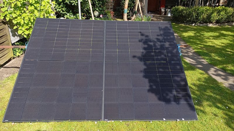

Zwei Panels wurden provisorisch im Garten aufgestellt, auch um die Funktion zu testen.
Die Ausrichtung erfolgte in Richtung Süden. Links und rechts stehen leider Bäume von den Nachbarn.
Am Tag wurden ca. 2.5 kWh Strom produziert.

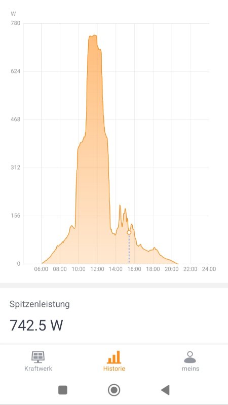

Man erkennt das derzeitige kurze Zeitfenster für die Ernte.
Aber am WE ist die Dachmontage fertig. Ich hoffe das wird sich ändern.

Danke, interessantes Bild. Ich habe immer gesagt, brauche ich nicht, werde aber von anderen immer wieder gedrängt, mich damit zu befassen.
Aber ich habe viele kritische Fragen dazu. Laut deinem Bild hättest du an dem guten Tag ein paar Lampen im Haus betreiben können, aber z. B. keine Kaffeemaschine. Diese würde ich aber vormittags brauchen, während ich auf die Beleuchtung verzichten könnte.

Die Kaffeemaschine läuft trotzdem. Der Stromzähler verrechnet auch den minimalen Ertrag. Der Kaffee wird also nicht ganz so teuer.
Eine andere Möglichkeit wäre, die Module in Ost-West- Richtung auszurichten.
Der Wechselrichter muss dann aber über mindestens 2 MPPT- Tracker (Maximum Power Point Tracking) verfügen.
Es gibt da verschiedene Möglichkeiten.

Beispiel bei mir: Ich habe an einem sonnigen Tag durchgehend von 11 bis 17 Uhr die 600 Watt vom Balkonkraftwerk. Davor und danach abflachende Kurven.
Bei uns laufen im HomeOffice den ganzen Tag 2 PCs und 6 Monitore (Plus Router, Kühlschrank und Gefriertruhe). Unser Zähler "dreht" dann in der Zeit einfach langsamer.
Bei uns werden Waschmaschine und Geschirrspühler eigentlich immer ab 11 Uhr angemacht.
Bisher haben wir extrem wenig vom produzierten Strom ins Netz eingespeist. Dafür haben wir in der Zeit ganz ordentlich Geld gespart.
Aktuell sieht es bei uns so aus, dass es sich nach 3-4 Jahren amortisiert und danach "Gewinn" bringt. (Falls die Strompreise so bleiben - wers glaubt...)
Kurz: Es ist eine Investition mit rein finanziellem Wert, die aber bisher sehr gut aussieht. Es gibt keine Unabhängigkeit oder Versorgungssicherheit.
