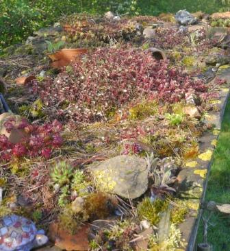

viktualia
Re: Holzunterstand mit dachbegrünung
Nimm Dachpfannen, bissl Dreck und Sukkulenten.
- P1070596.JPG (48.12 KiB) 3825 mal betrachtet
Eigentlich soll ein Gründach mit nur sehr geringen Gefälle ausgeführt werden. Brettschalung und EPDM-Folie oder Schweißbahn. Das mit der Kondensation zwischen Holz und Folie sehe ich nicht so kritisch, das Holz kann die Feuchte puffern, durch die Überdeckung mit Substrat entsteht nicht der Effekt wie bei einem Blechdach durch die Unterkühlung. Es muss natürlich die Möglichkeit bestehen die überschüssige Feuchte wegzulüften. Nur Bretter in direktem Kontakt mir Erdreich wird nicht funktionieren.
Wenn Dachpfannen zu teuer, und/oder zu schwer sind, geht auch so´n Plastik-Well Dings, ruhig gebraucht (wenn keine Löcher/Risse drin sind). Je nach Dachneigung halt. Die Neigung beeinflusst natürlich auch, wieviel Wasser die Pflanzen so abbekommen können.
Als "Substrat-Halt" wollte ich schon immer mal ne Fleece-Decke ausprobieren, so was ähnliches nehmen die bei professionellen Wandbegrünungen. Plastik mit mega viel Oberfläche.
(Schafwolle wär da auch interessant, aber das ist Anfangs vel "gutes Futter" und nach dem ersten Jahr aufgebraucht.)
Was witzig ist, ist wie das "Unkraut" sich darauf verhält: es siedeln sich zwar kleine Klees und hin und wieder ein Gras an, die bleiben aber lilliputanisch; winzige Pflänzlein nach längerem Regen, bei Trockenheit sind se weg.
P.S.: die Neigung ist bei mir auch nicht groß, hier kannst gucken: https://www.selbstvers.org/forum/viewto ... 61&t=18283
"Bis zum Boden" halte ich auch für nur schwer praktizierbar. (Ich gehe davon aus, dass es vorne nicht viel mehr als 2 Meter haben wird).
Wow, vielen Dank für die Rückmeldungen. Die Idee mit den Dachpfannen ist super. Auf dem Grundstück habe ich kürzlich ein Gebäude abgerissen und daher noch welche liegen. Vielen Dank für die Ausführungen zu der Neigung des Dachs. Ich halte euch auf dem laufenden.
