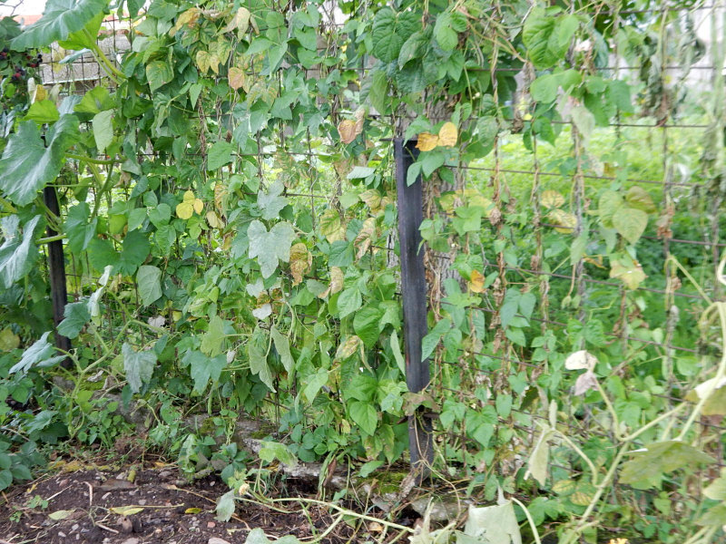

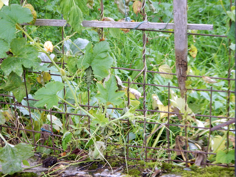

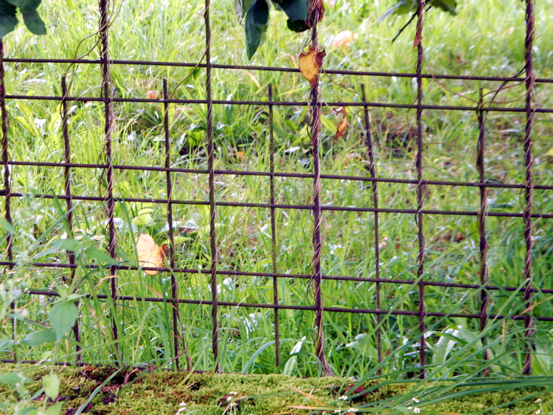

Wir hatten ein paar Jahre einen Zaun aus Baustahlmatten, um einen Teil des Gartens für die Hühner abzutrennen.
Im unteren Bereich hatte ich Steifen aus den gleichen Matten um eine halbe Masche versetzt angebracht, damit die Hühner nicht durchschlüpfen konnten. Hat gut funktioniert.

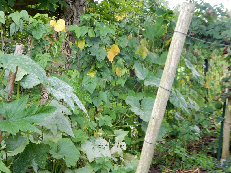

So kleine Baustahlmatten kenne ich gar nicht.
Unsere dürften 2 x 5 (oder 6) m gewesen sein.
Habe ein paar Bilder vom noch vorhandenen Teil des Zaunes gemacht.
