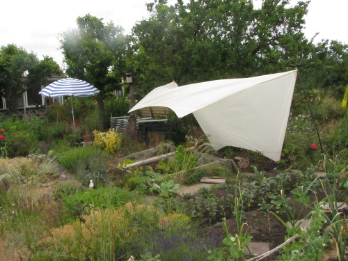

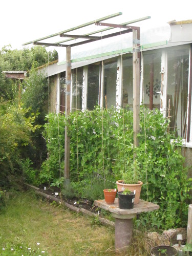

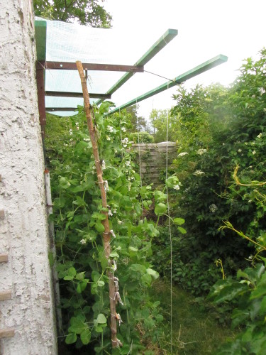

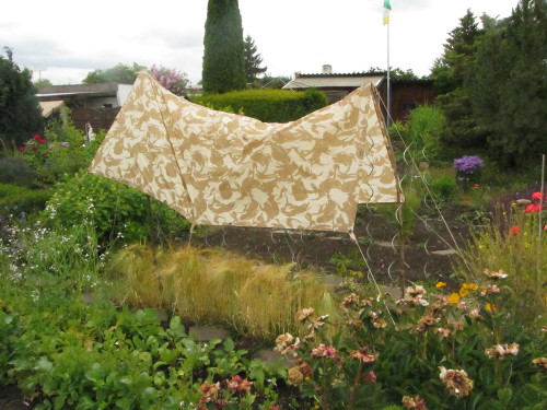

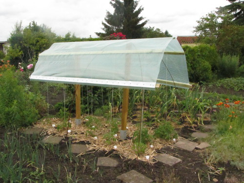

Um Tomaten vor Regen zu schützen gibt es viele, auch mobile Möglichkeiten. Keine Ahnung ob da nun UV-Licht durchkam, aber diese 5 Versionen einer Überdachung hatte ich letztes Jahr am Start. War eine reichhaltige Ernte. :) Vielleicht zur Ideen-Findung hilfreich? Die ersten drei aus dieser Gitternetz-Folie gebastelt.
