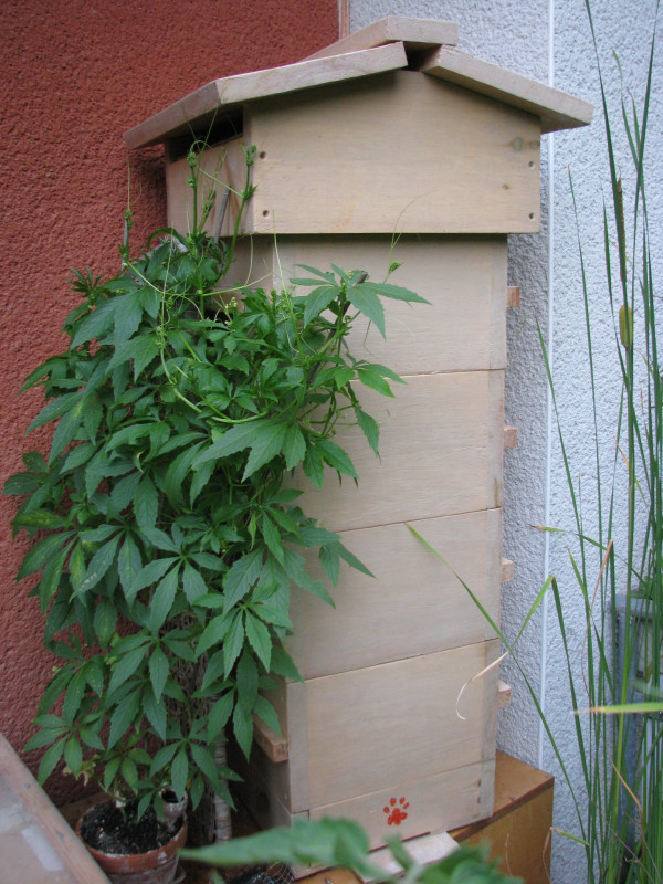

Mein Favorit ist reine Leinölfarbe. Entweder farblos oder mit ungefährlichen Pigmenten, wie Eisenoxid (Rost) für Rottöne oder Kreide für beige/fastweiß (durch das Leinöl wird es immer etwas gelbstichig, selbst wenn man reinste weiße Kreide aufschlämmt). Selbstgerührt oder beim Schwedischen Farbenhandel. Welche Pigmente die genau verwenden, müsste man anfragen, weil die jeweils nur das Datenblatt für die weiße Farbe verlinkt haben.
Meine (bisher aber immer noch unbewohnte) Selbstbaubeute hatte ich mit selbst angerührter Kreide-Leinöl-Farbe gestrichen und das sieht so aus:
Warré in Kreide und Öl
