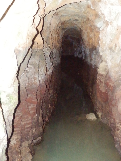

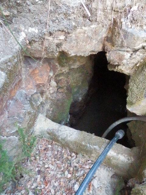

Ich war heute kurz oben, um einig Bilder zu machen. Leider war es schon zu spaet und die Lichtverhaeltnisse sind nicht besonders.
lg. Dieter
Das Innere des Stollens. Das Wasser ist schon stark gefallen, und an manchen Stellen ist der Boden zu sehen.
Absperrmauer for dem Stollen. Vor der Mauer hat sich Erde angesammelt.
