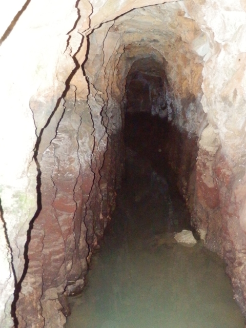

Das Innere des Stollens. Das Wasser ist schon stark gefallen, und an manchen Stellen ist der Boden zu sehen.

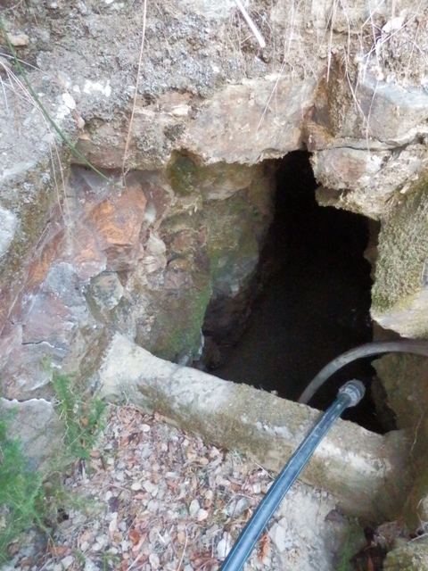

Absperrmauer for dem Stollen. Vor der Mauer hat sich Erde angesammelt.
