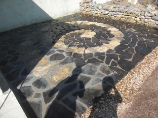

ne kleine Inspiration vielleicht für dich, wenn du bei den Natursteinen bleiben willst:
das haben wir letztes Jahr bei Freunden gebastelt. Drunter ist Bauschutt, möglichst in zusammenpassenden Stücken ohne grosse Luftlöcher dazuwischen. Die Steine sind aus der hiesigen Pampa, die Zwischenräume mit sandigem Zement ausgegossen.
Es wackelt nichts, Unkraut wächst wahrscheinlich nicht so schnell, da darunter keine Wurzeln sind.
Die Terrasse misst so 5 x 5 m etwa, war eine Woche Arbeit jeden Vormittag zu zweieinhalbt.
Obs fünf Jahre oder fünfhundert hält wird sich zeigen ;-)
Macht was her :)

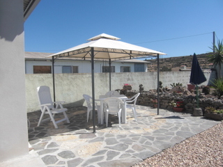

Re: Terrassenbelag
Beitrag von Olaf » Di 12. Mai 2015, 08:16
ich hab so was ähnliches wie Strega, nur ohne Muster, allerdings auf Beton im Mörtel verlegt.
Mir ist ansonsten nicht bekannt, wo ich hier in der Natur entsprechende Steinvorräte finde.
Hier auch nicht.
Die Platten sind deshalb in der Bucht gekauft, unökomäßig aus Kroatien. Ich finde das gelb/ocker so schön. Sie sind geschnitten, heisst unten glatt und, das kann man sich aussuchen, bei uns so ca. 2 cm dick. Ich habe für dieses Puzzle pro m2 ungefähr ne Stunde gebraucht :lol:
(Die Platten sind auch sehr staubig gewesen wohl vom Schneiden, wie Lehm, man musste sie mehrfach waschen, damit der Mörtel sicher zieht.)
Verfugt hat dann meine Frau.
Am Übergang zum Garten ist es nicht überdacht, da ist das Zeug nach ein oder zwei Wintern wieder hochgekommen, jetzt hab ichs da mit frostfestem Fliesenkleber gemacht, das hält....
Natürlich kippeln auch bei uns die Gartenmöbel etwas, trotzdem sind wir glücklich mit der Lösung.
Der Aufwand beim Saubermachen, na, geht so. Ab und an räumen wir die Terasse leer, dann wird sie mit Wasser und Straßenbesen geschrubbt.
Meist muss fegen reichen, uns jedenfalls.
