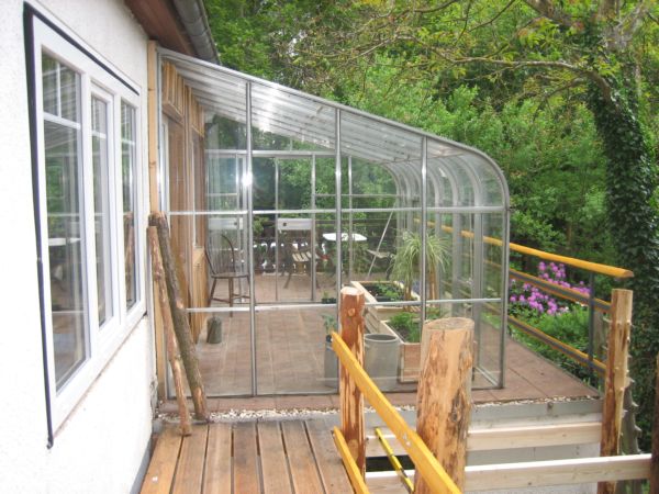

Zu welcher Richtung geht denn die zu überdachende Seite. Ich hab mich ja damals fürn Anlehngewächshaus aus Glas entschieden. Es reicht zum pflanzen anziehen, man kann schon im Frühjahr draussen sitzen und es schickt noch mal richtig Wärme in den Wohnraum. Meines hab ich damals recht günstig in der Bucht geschossen, musste es nur selber abbauen. Abbau war dank Tanjas Hilfe in einem halben Tag geschafft der wiederaufbau hat dann aber fast 10 Tage gedauert.
Arbeiten 004.jpg (71.16 KiB) 3892 mal betrachtet
... bei der Aufnahme war die Holzfassade noch nicht ganz fertig

Ja, genau, das wäre eine meiner Ideen. Danke für das Bild.
Wie ist das bei Dir im Winter dann mit Schwitzwasser und Feuchtigkeit da drin?
Es ist die Nord-Ost-Seite des Hauses. Also wirklich nur morgens Sonne.

karl-erwins-frau hat geschrieben:Wie ist das bei Dir im Winter dann mit Schwitzwasser und Feuchtigkeit da drin?
... kaum, und wenn mach ich die Tür und ein Fenster auf. Bei mir ist es aber auch Südseite.

Little Joe hat geschrieben:Zu welcher Richtung geht denn die zu überdachende Seite. Ich hab mich ja damals fürn Anlehngewächshaus aus Glas entschieden. Es reicht zum pflanzen anziehen, man kann schon im Frühjahr draussen sitzen und es schickt noch mal richtig Wärme in den Wohnraum. Meines hab ich damals recht günstig in der Bucht geschossen, musste es nur selber abbauen. Abbau war dank Tanjas Hilfe in einem halben Tag geschafft der wiederaufbau hat dann aber fast 10 Tage gedauert.
Super! Genau sowas brauche ich. Wer ist der Hersteller?

Renysol hat geschrieben:Super! Genau sowas brauche ich. Wer ist der Hersteller?
... wurde bei uns mal von Westfalia verkauft, haben sie aber nicht mehr im Sortiment, kommt aus England.

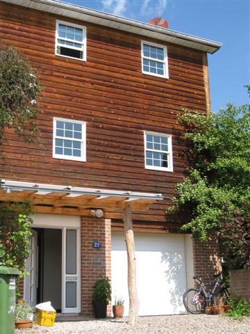

hier mal meine Variante, mit Stegdoppelplatten, die lassen sich recht einfach verarbeiten, so entsetzlich teuer sind die auch nicht mehr...und Optisch recht schön, das Vordach liegt auf der einen Seite mit einer (Zier-)Kugel auf einer alten Mauer, die andere Stütze ist ein Eibenstamm, so wie er gewachsen ist...ist nur ein kleines Vordach, brauchte es zum Pakete abstellen...aber vielleicht hilft es ja der Ideenfindung.
Freunde von mir haben ein Baumarktausstellungs-Carport als Terassenüberdachung, auch eine kostengünstige Lösung...
Liebe Grüße! Dela

Das mit dem "Naturpfosten" ist natürlich super. Ich hätte da noch die Fichten vom ehemaligen Vorbau....
Aber nochmal zu den Doppelstegplatten. Ich hatte mich im Internet in einem Shop mal durch den Konfigurator geklickt. Da hat's gefühlt 150 Einzelteile gebraucht. Zwischenschienen, Endschienen (damit's nicht vermosst innendrin), Verbinder, etc pp. Und am Ende war ich dann nur für das Dach und Zubehör bei einen vierstelligen Betrag. :-/
Ich hätte ja am liebsten was geschwungenes - wie die Terrasse - aber das wird problematisch mit der Regenrinne vermute ich.
