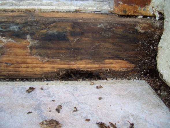

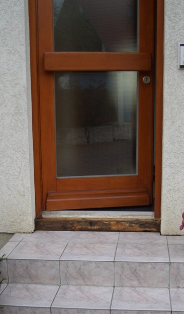

Bei uns hat es gestern im Keller durchgetropf. Und zwar durch ein Bohrloch der Elektroleitung auf den Elektro-Verteilerschrank. Auf der Suche nach "Quelle" stellte sich heraus, dass das Regenwasser vom Podest der Außentreppe (siehe Bild) unter dem Estrich des EG´s in den Keller gelaufen ist.

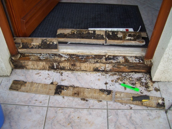

Heute Morgen - noch nicht viel ahnend - habe ich die Silikonnähte der Außentreppe erneuern wollen und fand das:
Der Balken ist nicht nur ein Balken, sondern ein umlaufender Balken, worauf das Haus (Fertighaus) steht.
Hat einer ´ne Idee, wie ich das Gammeln des Balkens stoppen kann? Klar- vor Nässe schützen und trocken lassen, aber sollte ich noch was gegen eventuelle Pilze oder so drauftun?

also der balken ist eindeutig strukturell beschädigt (verfault).
wer immer die treppe geplant/ausgeführt hat ist der hauptschuldige.
ich würde mir einen fachmann (fertigteilwerk oder zimmermeister) kommen lassen um behebungsmaßnahmen zu planen.
rechts an der tür sieht das so aus, als ob der wassereintritt und die beschädigung auf das ständerwerk übergreift.
man wird dort im sockelbereich den putz öffnen müssen um die konstruktion zu beurteilen.
die treppe mit unterbau gehört im türbereich entfernt und durch geeignetes (gitterrost) ersetzt.
selberpfriemeln und mit chemiepampe einlassen würde ich unterlassen.

Die Treppe ist massiv mit der Kellerdecke gegossen. Die Fliesen sind dann draufgesetzt. Wie es sein muss - die Fliesen sind von meinem Schwager gelegt worden. Natürlich kein Fachmann. Das Gefälle der Fliesen ist auch nicht wirklich vom Haus weg.
Damals waren wir froh, dass es jemad gemacht hat... Naja, Fehler sind dazu da gemacht zu werden! Nur die Suppe dann auslöffeln...
Ich war gerade bei der Gebäudeversicherung. Ne, ist natürlich kein Versicherungsfall, sondern eigene Blödheit -ich weiß. Aber der Versicherungsmensch ist eigntlich ganz zugänglich und hat mir vorgeschlagen, eine Schadensmeldung zu machen, damit die Versicherung einen Gutachter schickt. Der guckt dann wie weit die Feuchtigkeit im Haus und in den Wänden ist. ;) Dann wissen wir zumindest, wie weit wir die Wand öffnen müssen, auch wenn der Schadensfall abgelehnt werden sollte. (Das Gutachten kostent dann wohl nichts.)

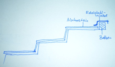

Mit einem Fliesenleger habe ich auch schon gesprochen. Der kam sofort, weil ich ihm gesagt habe, dass die Treppe (sowieso) neu belegt werden soll. Der hatte meiner Meinung nach einen guten Vorschlag für nach dem Trockenlegen des Balkens: Den Balken mit einem hinterlüfteten Edelstahlwinkel abdecken. Das Wasser, was da von dem Winkel abläuft soll auf eine podestgroße Natursteinplatte geleitet werden. Die Platte hat dann natürlch ein Gefälle von Gebäde weg. Da passe ich dann wohl auf!

Wenn der Balken drin bleibt oder 1 zu 1 ersetzt wird, würde ich mir ernsthaft überlegen, von der oberen Stufe 3 cm abzufräsen, falls die Statik es zulässt.
Oder die Treppe ganz weg zu hauen und eine neue etwas tiefer ansetzen zu lassen.
Dann gibt es eine Kante vor dem Balken und das Wasser bleibt außen vor. Irgendwelches Abgedecke und Geklebe wird nur wieder undicht...
Und selbst wenn dann der Balken gegen was wasserfestes ausgetauscht wurde, läuft euch die Brühe wieder unter den Estrich mit Schimmel und allen anderen Nässeplagen.

Ich würde zunächst einen Fachmann für Holzschäden zu Rate ziehen, der vor allem feststellen soll, dass es sich nicht um Hausschwamm handelt! Das wäre eine mittlere Katastrophe!
Denn dann müsste großzügig der befallene Ringbalken plus 80 cm im "gesunden" Holz entsorgt und die Betonteile bzw. das Mauerwerk gegen Durchwachsung geschützt werden. Ich habe so ein Mittel aus Überbestand. http://www.selbstvers.org/forum/viewtop ... f=29&t=602. Vorher sollte dann die "Umgebung" um die befallene Stelle abgeflämmt werden.
Weiter kann ich Euren Fotos entnehmen, dass das Holz nicht durch Druckimprägnierung geschützt wurde. Wie schon geschrieben, muß das Holz gegen Feuchtigkeit geschützt werden. Dann schützt Druckimpränierung gegen die meisten Schädlinge, jedoch nicht gegen andauernde Feuchtigkeit.
Habt Ihr eine Hausversicherung, die holzzerstörende Insekten und Hausschwamm einschließt?

Die Treppe muss weg und neu, und zwar so, dass man Gefälle vom Haus weg hat. Die oberste Stufe absetzen wird nichts, denn wenn die Stufen nicht alle gleich sind, wird das eine Stolperfalle (Treppenbauer, kleines 1x1)
Heikel ist auch, dass unter der Türschwelle eine Wärmebrücke entsteht, wenn man nicht dämmt - Schimmel innen unter der Türschwelle.
Vorgeschlagener Aufbau, von innen nach aussen: Abdichtung der Aussenmauer bis auf Zargenunterkante hochziehen, Styropordämmung auf der Aussenseite da anbringen, wo die Treppe hin soll, Türzarge fachgerecht montieren (mit Wasserableitblech an der Aussenseite, das über die Zargenunterkante hinuntergreift, damit kein Wasser zwischen Maueroberkante und Zarge eindringen kann - Silikon bleibt nicht auf Dauer dicht). Die Treppe statisch getrennt später davorsetzen (nicht direkt an die Hauswand anbetonieren), die Trittflächen mit Gefälle 2% vom Haus weg ausführen.
Es soll keine waagrechte Fuge von der obersten Stufe unter die Türschwelle gehen! Insofern ist die Ausführung nach der Skizze oben nicht gut.
