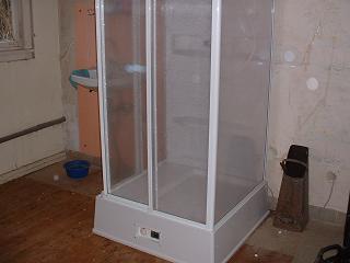

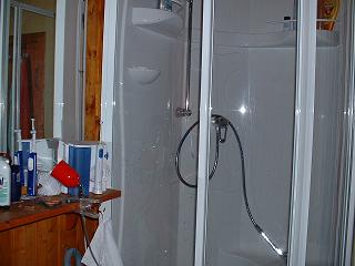

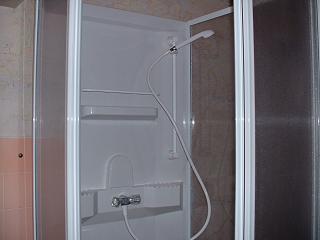

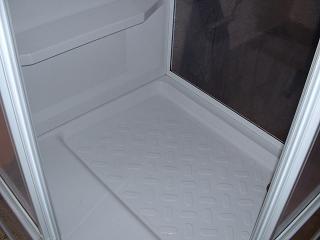

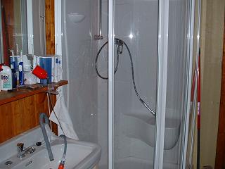

Hab mal ein paar Bilder drangehängt, hatte mal eine eckige und die letzte war eine halbrunde.
marceb

noch zwei bilder
