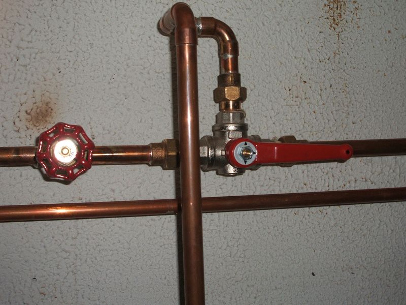

Bezüglich der Vorlauftemperatur hatte ich eines morgens einen Geistesblitz:
Nix Bypass!
Ich hab jetzt einfach den Zulauf vom DLE auf Kaltwasser gelötet und oben in den Warmwasserkreis von der Ölheizung ein 3-Wege-Ventil reingesetzt. Entweder kommt das Wasser von der Ölheizung, im Winter, oder eben durch den DLE. Damit hab ich sämtliche Bedienfehler ausgeschlossen, bzw. hat nur zur Folge, dass man kein Warmwasser hat:
So ist Strom, und senkrecht ist Öl. Das sollte jeder kapieren, wenn ich noch ein Schild dran mache.

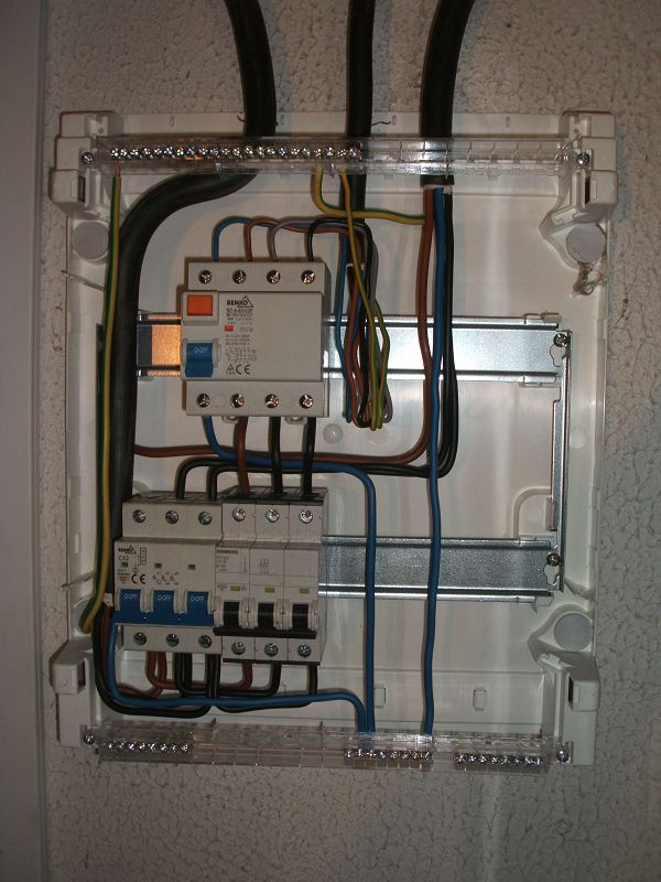

Heute habe ich noch an der Elektrik rumgemurkelt, regelrecht streberhaft, find ich. :mrgreen:
Keine Sorge, die andere Seite ist noch nicht angeklemmt, dass lass ich einen Elektriker machen, der soll insgesamt noch mal drüber schauen.
(Na gut, die Versuchung ist groß... :rot: ).
Ich hab dass allerdings ausgiebig mit unserem Elektriker auf der Arbeit durchpalavert und ihm auch Kabel abgeschwatzt mit angemessenen Durchmessern. Ich hab ja weniger Respekt vor den 400 V am DLE als vor den 30 A.
Gleichzeitig bekommt dann auch der Stall nebst Sauna einen neuen Anschluss. Da muss ich aber noch sehen, ob der FI den Holzspalter erträgt, sonst muss ich am Stall noch einen kleinen Sicherungkasten setzen und den FI dort rein.

zwei Anmerkungen:
1. der Elektriker auf der Arbeit - , bist Du sicher, dass er ein "STROMsparfreak" ist? DLE brauchen u.U. weniger ENERGIE als eine zentrale WW-Bereitung mit Öl, aber ganz sicher MEHR STROM!
2. Dein Verteilerkasten: vermutlich wird der Elektriker "anregen", die Strippen UNTER den Hutschienen zu führen ;) - könnte ja sein, dass man später mal noch andere Bauteile `drauf klemmen will....

Danke Frodo, mach ich!
Wir haben den Kasten zwar überdimensioniert, aber die Garage soll langfristig auch noch dran.
