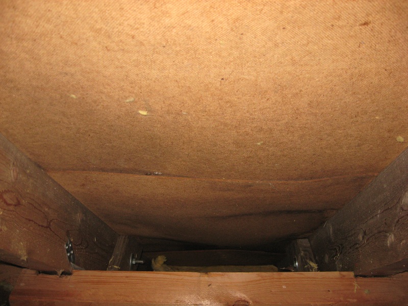

Zu guter letzt noch einmal das Dach bzw. die "Presspappe"

Übergang Giebel - Dach
das ist ein feuchtigkeitseintritt, da gehört der dachdecker her. übergänge können schadensanfällig sein.
diese verformung soll sich auch der dachdecker anschauen, das dürfte ein nässeeintritt (gewesen) sein.
der rest ist völlig unverdächtig.
ein wenig dreck einige stockflecken ein wenig restfeuchte aus den bauhölzern.
ein wenig dünn ist die wärmedämmung, da würde sich eine installationsebene noch gut machen. die eingebaute dampfbremse würde ich belassen, um eine glasfaserbelstung im wohnbereich zu vermeiden und so schonend wie möglich weiterarbeiten, wenn eine verstärkung der wärmedämmung gewünscht ist.
sonst ist der gezeigte aufbau bis auf die etwas dünne wärmedämmung offensichtlich völlig ordnungsgemäß ausgeführt und entspricht dem stand der technik, zumindest zur ausführungszeit.

Die Presspappe ist Hartpavatex - Hartfaserplatte. Viel auch für die Rückwand von billigen Schränken verwendet.
Wenn das die Unterspannbahn ersetzt, dann gab es möglicherweise mal Flugschnee oder Regen, der vom Wind unter den Ziegeln durchgetrieben wurde, deshalb die Spuren von Feuchtigkeitseinwirkung. Nässe mag das Material nämlich nicht. Kann aber auch sein, dass es vor dem Eindecken tüchtig draufgeregnet hat.
Sieht sonst aber bei weitem weniger schlimm aus als was nach dem Anfangstext zu befürchten war.

Es sieht an den Stellen schon schlimm aus, aber ich glaube auch, dass sich das recht fix beheben läßt. Wäre es mein Haus, würde ich mir einen fähigen Dachdecker kommen lassen der sich das Ganze mal anschaut und dann die Fehler behebt. Ich nehm für sowas gerne ältere, erfahrene Handwerker, den jungen gehen gerne mal die Pferde durch. Notfalls läßt du zwei, drei Handwerker unabhängig voneinander den Schaden begutachten und hörst genau zu, was sie dir sagen. Es gibt Quatschköppe, es gibt Raffgeier und es gibt Gute und dann gibt es noch sehr Gute. Du nimmst dir dann für dein Gewerk den sehr Guten :)
